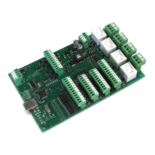

Si tu ne veux pas encore une chinoiserie peu fiable, pas grand chose .... il y a les Pokeys57 (en USB), mais ce n'est pas beaucoup moins cher.
Il commence à y avoir de plus en plus d'AXBB-E ici et sur MB, à voir avec les utilisateurs s'ils en sont satisfait. (ça à l'air d'être le cas)
Il y a aussi l'UC400ETH, toujours de CNC drive, par contre c'est juste une carte d'axe, il faut y ajouter une BoB en port // ... une simple BoB à 10€ comme la ST-V2 fait l'affaire. C'est un peu moins cher (133€) qu'une AXBB-E (180€)
Il y a aussi le petit cs lab 4 axes mais qui n'a pas correction de backslash.
mais 263€ ....
dans cette gamme de tarif, il y a aussi l'Ethernet Smoothstepper (ce que j'ai) ... comme l'UC400ETH, il lui faut une (ou plusieurs) BoB en plus.
Les Pokeys57CNC semblent mixtes (USB + ETH), mais je ne sais pas ce qu'elles valent.
Moi j'utilise une Pokeys57E juste pour gérer la partie tableau de bord (boutons, LED, molette...).
Oui, je n'ai pas trop compris pour la Pokey, il y a des modules ETH mais je n'ai pas compris si ça s'ajoutait à la carte USB ou pas ... :smt017
Il y a aussi l'InterpCNC 2.1 qui tourne avec Mach3 ... mais même problème, c'est pas donné ! (attention, il y a une 1.5 ... moins chère ... mais pas compatible Mach3 :mad:) .. et c'est de l'USB ...
