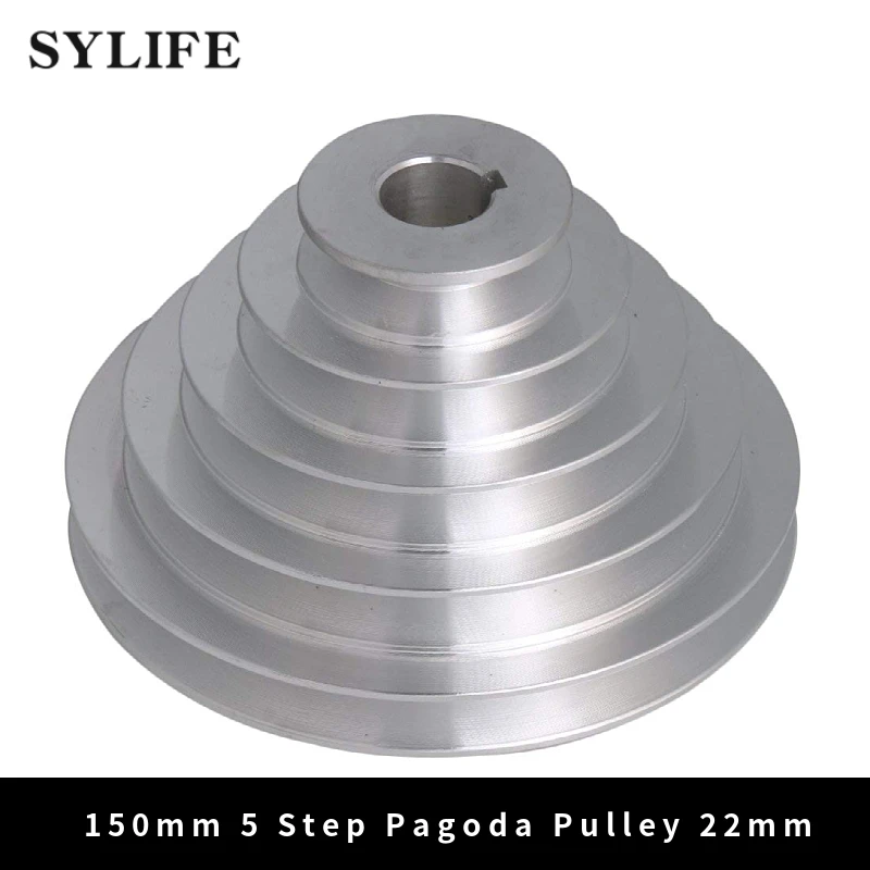

Je n'ai pas voulu modifier la poulie existante sur le moteur d'origine car elle ne présentait pas suffisamment de matière pour accepter ce changement de diamètre d'arbre. J'ai choisi une poulie existante, que j'avais en stock, de sorte que la vitesse soit proche de la vitesse de 800 m/mn. Je dois être très proche des 800m/mn.
La semaine prochaine j’essaie avec du chêne plus épais.
Du coup comme tout à l'air de fonctionner correctement avec ce moteur avec une installation satisfaisante, je vais peut être investir dans une poulie étagée. Comme je pratique aussi bien le bois que l'acier je vais pouvoir couvrir une gamme de vitesse de coupe proche du constructeur.
