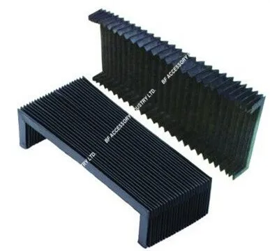

Dans le cadre d'une restauration de Deckel FP1, je suis à la recherche des soufflets de protection du tablier de de l'axe X, ou éventuellement la façon de restaurer le peu qu'il reste sur la machine

J'ai le meme probleme sur ma GK21. Ces soufflets sont hors de prix et pour les refaire il faut etre un grand maitre de l'origami....je ne suis qu'un jedi alors j'attends de voir les solutions avec impatience...

bonjour je crois que les chinois peuvent les faire sur mesure ; bonne recherche!

Oui c'est une piste, mais on ne sais pas trop ce que l'on peut obtenir. En plus les fixations sont particulieres à chaque machine. Sur ma Deckel ce sont des pressions alors pour tomber pile poil....

Merci de vos réponses, j'ai déjà cherché du coté du "soleil levant" et jusqu'à présent j'ai rien trouvé qui corresponde vraiment car les soufflets sur la FP1 ont une forme bien spécifique avec à chaque extrémité une plaque métallique avec des œillets pour l'accrochage sur le tablier et à l'intérieur le soufflet possède des épingles en fil d'acier d'une forme leur permettant d'être guidé et maintenu sur une tringle elle aussi métallique.

Avez-vous pensé à l’impression 3D avec du filament TPU ?
Les TPU ont aussi d’excellentes propriétés telles que :
  • Forte résistance à l’usage et à l’abrasion.
  • Forte résistance aux huiles, aux graisses végétales, animales et aux huiles minérales.
  • Résistance aux chocs et coupures
Un autre point important est que les TPU ont une excellente cohésion de couche, elle confère à la pièce imprimée une homogénéité mécanique.
