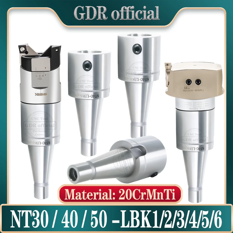

en regardant les têtes a alaiser j'ai trouvé des truc sympa en RBH.LBK.
Je ne voit pas comment est assuré la concentricité vu que cette fixation a l'air cylindrique et non conique.
Par ailleurs, j'ai l'impression que RBH=EWN=LBK

EWN serait la tête avec une seule plaquette (finition), RBH aurait 2 plaquettes opposées (ébauche). C'est a priori ce que j'en ai compris. Mais ils semble qu'il y a d'autres outils qui utilisent ce type de fixation. Je n'ai pas approfondi.
Justement je suis parti de cet article. (je croyais même l'avoir mit dans mon post). En effet LBK est la fixation et RBH, EWN des types d'outils. Je modifie le titre du sujet.
Donc je n'arrive pas à comprendre comment se fait la concentricité de la fixation LBK car c'est cylindrique. Les deux vis sur les côtés semblent assurer le plaquement au fond de l'outil, ainsi que a l'entrée. Mais qu'est ce qui assure que l'outil est au centre?

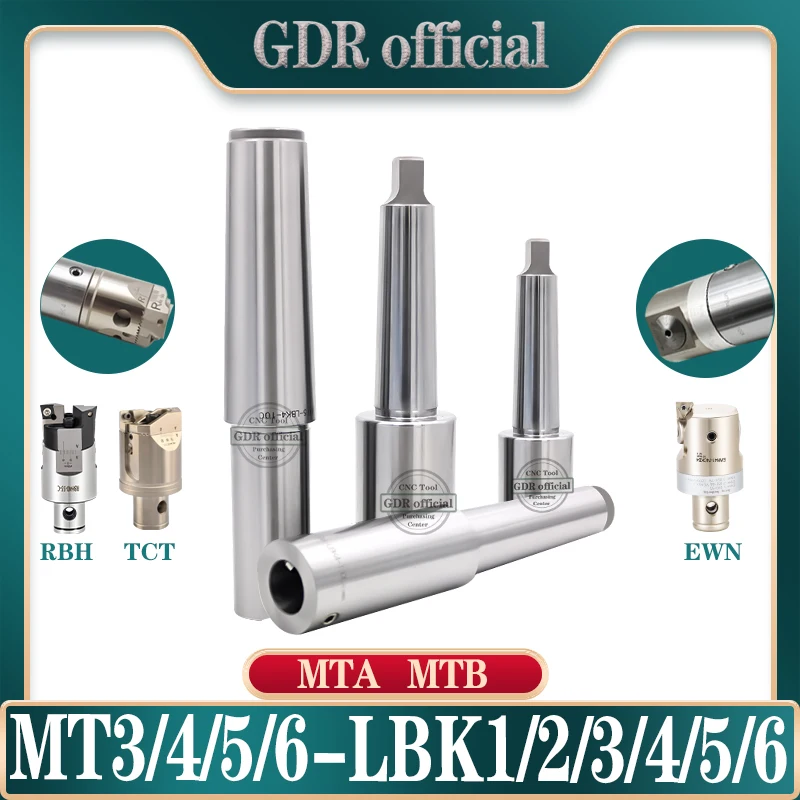

Si tu cherche un attachement CM3, on dirait qu'ils ont ca :
Par contre il faut 1 adaptateur par diamètre. Je ne sait pas si tu as plusieurs diamètres.
Merci pour le lien, je vais etudier tout ça, mes deux tetes ont un diametre 14 (donc LBK2) , donc un seul adaptateur suffira. en revanche le prix pique un peu :mrgreen:
pour repondre à @Pervenche l'outil sera forcement au centre car tournera toujours autour de l'axe de la broche quelque soit le decentrage du porte outil sur son attachement.

En effet sur les outils a une lame ce n'est pas tres important. Pour 2 lames ca l'est un peu plus. Surtout que j'ai vu qu'on peut décaler les deux couteaux. Un prend une passe plus profonde en diamètre que l'autre. Ce fonctionnement est original.

Je vais m'abstenir et essayer de faire avec mes 2 têtes en CM3 et mon adaptateur SA30\CM3...
Surtout que j'ai vu hier que mes deux têtes à alaiser sont filetée M10 et pas M12 donc un tirant M10 passera au travers l'adaptateur. Comme mes 3 adaptateurs sa30\cm3 sont filetée M12 je ne peux pas mettre tous mes outils CM3 fileté M12.

Je vais clôturer le sujet et conclure qu'il y a un manque de concentricité sur l'attachement LBK ou MultiBore qui ne dérange pas sur une tête à alaiser.
