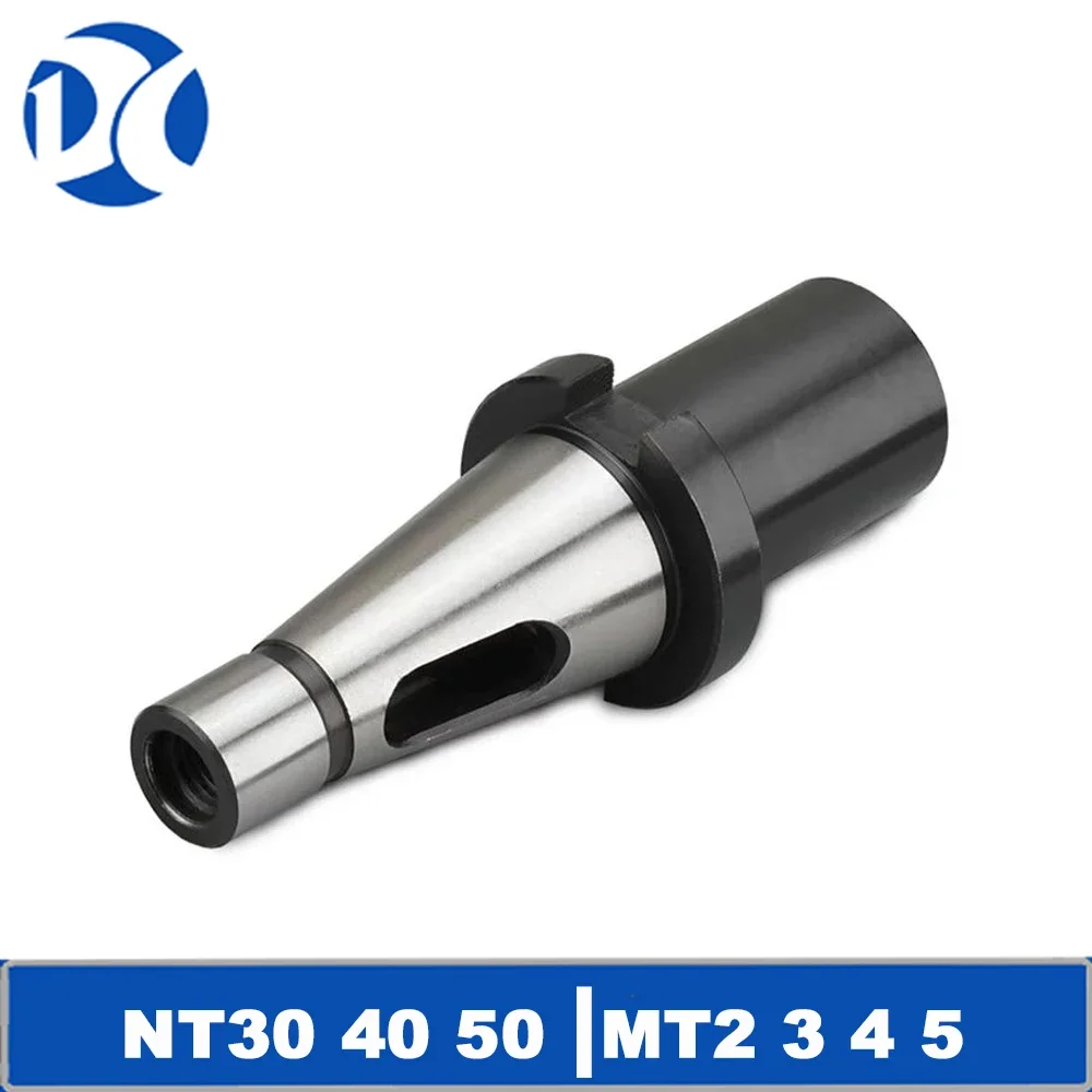

A la recherche d'une fraiseuse depuis une bonne année, je vais aller en voir une en fin de semaine :)
L'attachement "semble" être en SA30.
Cet attachement est-il standard et normalisé ou y a t-il des variations autour du SA30 ?
Existe t'il des adaptateurs SA30 vers MT3, car je suis bien outillé en MT3 mais rien en SA30 :-(
Merci pour vos réponses

Porte pinces ER
Mandrin auto-serrant
Porte tourteau
Porte outil compensé à pinces pour taraudage et les pinces associées
Porte fraise scie
Pinces ER (je te conseille des pinces de qualité AAA (0.005) ou UP (0.003)
Attention, il faut des ouverts pour les fraises.
SA30 pour la 120UB.

Oui effectivement à ce prix là pas d'hésitations , merci :) Petite question NT30 = SA30 ?
ouverts ??? Je suppose qu'il s'agit du passage dans l'attachement SA30 permettant de visser le tirant dans la l'outil MT3....
Oui SA30 = NT30
En sachant que les cones BT30 se monte également en ajoutant une rallonge cylindrique. Ces derniers étant encore moins cher que leur homologues SA/NT :wink:
C'est surtout pour utiliser un chasse cone et extraire l'outil CM3/MT3 de son adaptateur SA/MT.
Encore une question, pour le moment, combiné Alcera P301, j'ai fait des tirants en tige filetée de 12 (je crois), le filetage est standard. En est-il de même pour le SA30 ?
Le SA/NT30 est en standard M12, donc pas de soucis de ce coté la.

Attention, pour les fraises, prendre un adaptateur à tirant. Surtout pas ceux avec une lumière pour le tenon.
Mt3 et Bt3 chez Ali
Salut Michel
Pour les fraises, plutôt ouvert comme ça.
Cm3, tu bloques l adaptateur et la fraise.

Le cône BT 30 est identique au SA30, mais pas pour la tige de rappel évidemment.
Notre SA 30 est appelé NT30 par les chinois, vérifier que le tirant est bien précisé M12.
Les allemands ont tendance à tout appeler SK30, mais si ils précisent DIN 2080, c'est bon.
En matériel d'occasion, ne se fier qu'à la photo tant on trouve de désignations fantaisistes ...
Cordialement, Bertrand.
Le bt30 n’à pas le téton fileté du sa30 (nt30), le filetage du tirant sur bt30 se trouve dans le cône, il faut donc un tirant un peu plus long. SA, BT, ISO, NT, SK c’est le même cone. Une machine prévue pour sa30, accepte du bt30.
J’ai 2 adaptateurs ouvert de chez rc-machines (mon lien), ça fonctionne bien !

Pour résumer :
- L'angle des cones BT, SA, NT, ISO, SK, CAT... est identique : 7/24
- Le filetage interne du tirant (machine sans changeur d'outils) ou des tirettes (changeur d'outils) est normalement identique à taille identique : M12 pour les tailles 30, M16 pour les 40, M24 pour le 50.
On a donc :
BT : correspondant aux normes suivantes : ISO 7399-2, DIN 7388-2, JIS B 6339-2.
Depuis quelques années les attachements plus courants, merci les machines à changeur d'outils pour avoir democratiser cet attachement.
Pas de partie cylindrique et muni de 2 encoches pour les tenons d'entraînement/d'indexage (Drive Dogs en anglais) de la broche.
Normalement intercompatible avec le SK.
NBT / (aussi appelé ISO en Asie) : pas trouvé la/les normes correspondantes.
Quasi identique au BT mais avec 2 méplats au lieu des encoches pour les tenons.
Ne se monte pas dans une broche BT sans retirer les tenons, compatible avec les changeurs d'outils.
ISO / NT / SA / NMBT / NST : correspondant à la norme DIN 2080.
Le grand classique sur les machines anciennes.
Avec également 2 encoches pour les tenons de broche mais pas de gorge sur la collerette (pour les pinces du changeur d'outils notamment) et avec la fameuse partie cylindrique en plus.
Ne se monte pas dans une broche BT ou NBT.
SK : correspondant aux normes ISO 7388-1 et DIN 69871-1 (Forme AD).
A l'origine attachement spécifique aux machines Deckel, et maintenant encore présent chez DMG Mori.
Proche du BT, avec une collerette un peu différente (encoches).
Normalement intercompatible avec le BT.
CAT : correspondant à la norme ANSI B 5.50.
Proche du SK, mais la géométrie de la collerette (encoches) est différentes, surtout utilisée outre Atlantique (USA).
