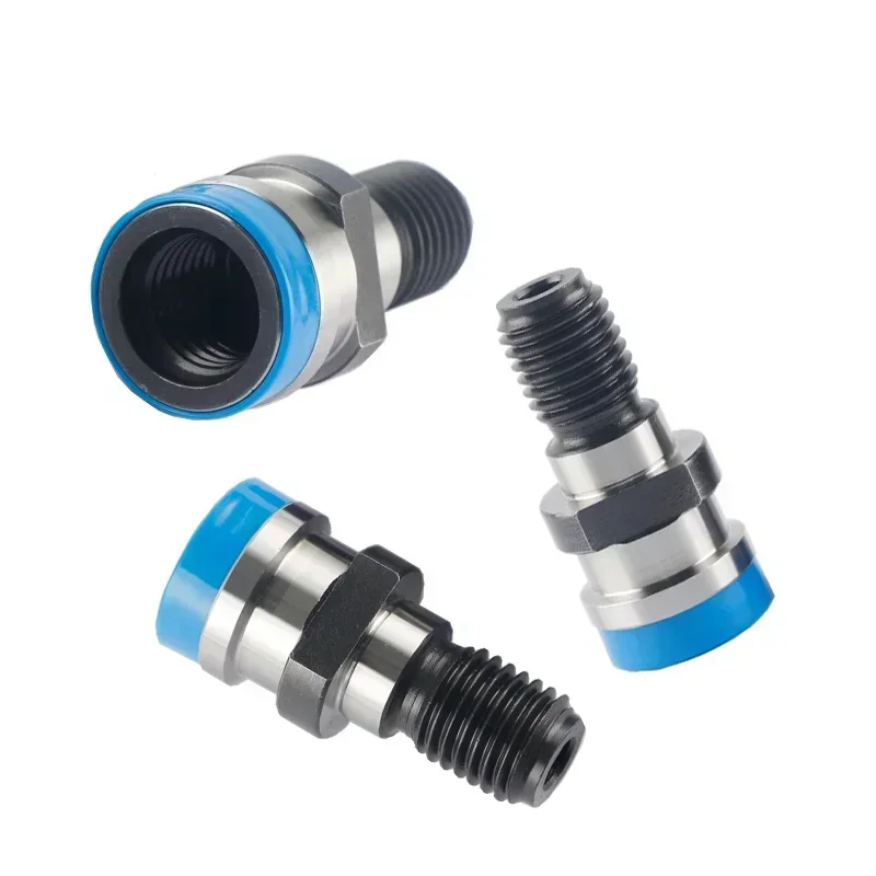

Étant fraiseur de métier mais novice en cône sa 30,je viens d acquérir une Cincinnati pf25❤️.
Je rechercher donc ces fameux cônes,occasion ou via aliexpress.
J ai trouvé des réducteurs pour transformer les bt 30 en nt 30.
Qu en pensez vous ?
Merci beaucoup pour vos retours.
BT30-NT30 BT40-NT40 BT50-NT50 NT30 NT40 DIN2080 tige BT40 Porte-ballon BT50 converti en suppor...png
Bonjour @Greg26 , j'ai acheté quelques unes de ces tirettes, ça fait le job dans problème. Ensuite je me les suis usiné, car ce n'est pas compliqué du tout. Si tu es du métier et que tu as accès à un tour, et ta pf25, c'est un travail tranquille...:wink:
J'en ai quelques uns. Cela m'a évité de faire un tirant plus long que je n'aurai pas pu monter (plafond !)
Pas de soucis pour le montage.
J'avais commencé à en faire, mais vu le prix, c'est peine perdue !
En même temps, ça ne coûte pratiquement rien à usiner non plus...

acheté des cone BT + des adaptateur bt vers nt, si tu n'a aucun cone en BT je ne vois pas l'interet ?
acheter du NT30 directement ( NT30 = SA30) serais plus judicieux (NT30 est la dénomination "chinoise" du SA30 , qui est le type de cone de ta machine :) )
Tout dépend des outils qu’il a en sa possession.
J'ai acheté ces adaptateurs essentiellement pour pouvoir utiliser quelques porte fraise que j'ai récupérés ci-ou là ou un porte pinces Niken revendu il y a peu.
Deux solutions possibles :
* faire un tirant plus long de façon à pouvoir maintenir le cône de l'outil dans la broche (pas possible avec ma F30 en raison de la hauteur au plafond)
* mettre un "adaptateur". cela permet de conserver le tirant d'origine.
A voir en fonction du contexte

Effectivement j'ai du mal à trouver un weldon en nt30/sa30....du moins sur Aliexpress car sur les sites français je trouve mais à quel prix...
Chez hbm il y en a, autrement il y en sur rc machine aussi, paulimot également je crois etc...
sur ali et en chine c'est pas weldon , mais SLN ou SLA , suivis du diametre
mais oui sur ali c'est pas courant , donc eventuellement dans ce cas pourquoi pas, perso je pensais que tu voulais utilisé du bt d'office et le convertir :)
Non non,j'aurai bien aimé trouver du sa 30 original...
Et oui je me suis rendu compte que c'était sln et sla.
