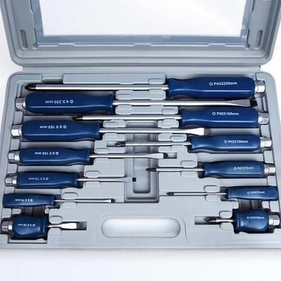

Les tournevis dans les pinces-étau c'est pas trop du boulot...(Achetez un tournevis à frapper ou a défaut un tournevis avec six pans).

Quand au tournevis coincé dans une pince c'est " On fait avec ce que l'on a pour se démerder"

Pour le coup ça sera tout..
C'est pas du boulot mais ça marche, on fait avec ce qu'on a ;)
Effectivement c'est exactement ça.. et pas de magasins pour aller en acheter un en ce moment :/

OK pour le système D mais ne pas en prendre l'habitude ! (Afin de ne pas figurer sur la liste des "rafistoleurs"...)

Effectivement.. je vais acheter un tournevis à choque, vu tout ce que je vais avoir à restaurer..
je n'y avais pas pensé ! je vais faire ça.. merci ;)
je n'y avais pas pensé ! je vais faire ça.. merci :wink:
Parfait ! Quand on est bien outillé (Dans la mesure de ses moyens) on se facilite grandement la tâche et on va deux, trois fois plus vite...
J'ai connu un atelier où on avait "tout" ! (Liste impossible à faire...)
A savoir que même quand vous avez tout, il vous manque toujours quelque chose...
