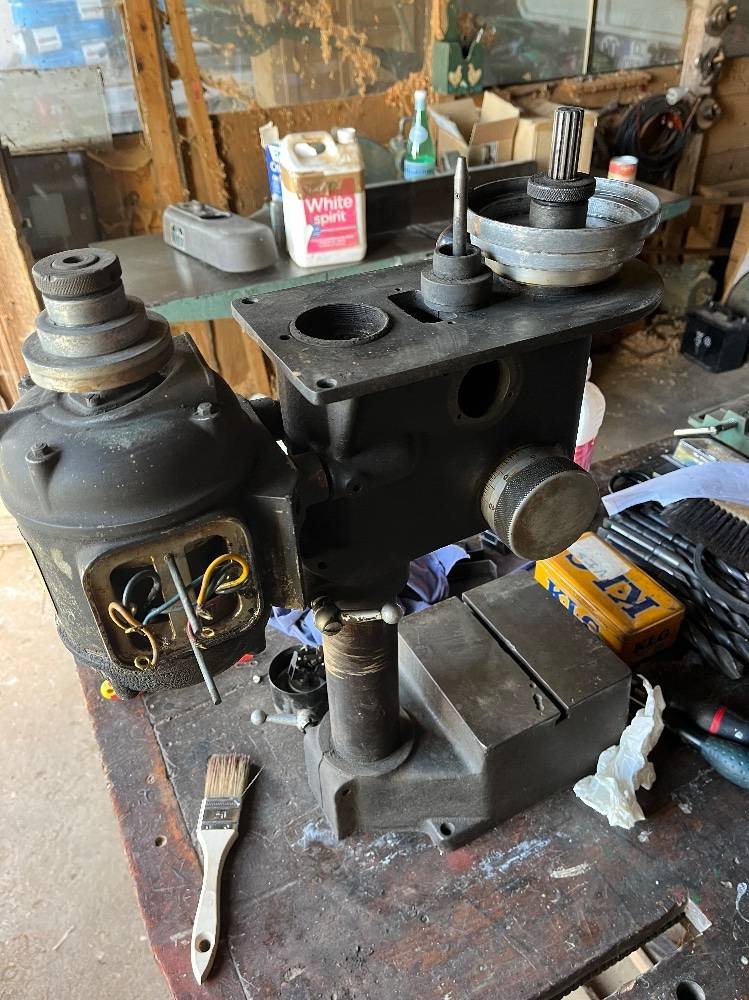

sur ma nouvelle syderic s6n apparemment en bon état, le câblage électrique n'était pas présent, donc pas vue tournée. il n'y a pas de jeu sur la broche
Je me pose la question de savoir ce que c'est que ces 2 petites poulies sans axe qui se balade sur un axe de 8 mm .
la lumière à coté servait pour l'éclairage en 220 V avec une lampe de 60 w, je ne pense pas que ce soit d'origine.
Si vous pouvez m'éclairer sur ces points .
Bonne soirée.

Probablement des poulies de broche pour pouvoir percer de petits diametres.
Avec les grosses poulies actuelles, cette machine serait très mal equipee pour ça.
