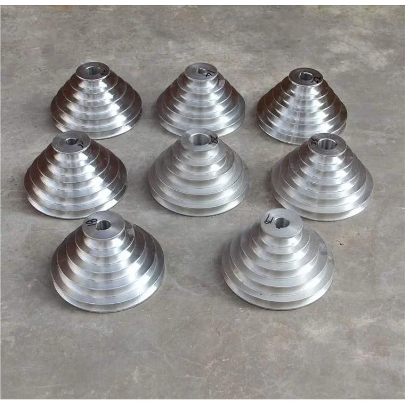

Sinon, des poulies ça se vend
Faut chercher les bonnes.....
Merci, elles sont pas données mais on trouve bien moins chère :
Je viens de trouver ça sur AliExpress : 20,99€ | Courroie de poulie Wildoda, type A, 5 étapes, diamètre extérieur 54-150mm, diamètre des trous 14mm,16mm,18mm,19mm,20mm,22mm,24mm 25mm,28mm)

J’aî reçu les poulies, elles sont taillées dans la masse, l’usinage est correct et l’alésage glissant, comme le montage d’origine.
A 21€ pièce, ça ne vaut pas le coup de tenter un rechargement ou un usinage dans un bloc d’alu.
