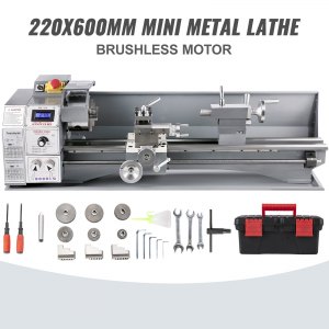

Je me met à la recherche d'un petit tour afin de réaliser mes divers pièces afin de réaliser mes projets, aillant toujours travailler sur de grosses bêtes je suis en train de réaliser un cahier des charges de mes besoins qui sont :
-Contrainte encombrement et poids (un étage) longueur 1, 3 mètre, poid environ 200kilos max à voir pour plus dans une certaine limite
-puissance du moteur ? J'ai pu voir de tout mais étant en 220 et en fonction de mes besoins je pense entre 750 et 1500watt
-Quel usinage? Réalisation de pièces pour des moto 99% du temps du type axe de roue
Reprise sur des pièces moteur poid maximum 1kg pour des pièces en aluminium et 6kg pour l'acier à faible vitesse (reprise de masse de vilebrequin extérieur longueur 35 cm)
Principales des petites pièces ne dépassant rarement 6cm de diamètre pour 10cm ou 2 cm de diamètre pour 30 de long ou bien un cylindre en aluminium pour de reprise d'embase
70 % du temps en aluminium le reste en acier et divers plastiques bronze
-Capacité d'usinage en dimensions 220x400 de se que j'ai pu voir
Et bien sûr le coût qui peut être variable en fonction du matériel choisi occasion ou neuf mais asiatique bien souvent..
Si quelqu'un pense à d'autres critères je suis preneur merci de votre aide
Jope004
Suivant l'état de surface souhaité, une avance automatique transversale peut être nécessaire. Tous les petits tours ne l'ont pas. Certains tours n'ont même pas l'avance longitudinale.
Ensuite, il y a la possibilité de réaliser des filetages en métrique ou en inchs, avec une vitesse minimale de broche en conséquence. Et pour le confort, avec ou sans boite Norton.
Il y a aussi le type de broche, ou plutôt le type de fixation pour mandrin ou pinces.
Pour les pièces fines et longues, le passage de broche peut être un critère important.
Swann021
Bonjour jope,
Je te remercie de ta réponse,
Concernant l'avance transversale sur celui du boulot j'en avais une et je ne m'en serai quasiment pas au vu des pièces que je réalisait donc je ne pense pas que celle ci me soit un critère mais plutôt un "bonus"
Concernant l'alesage de la broche sur les micro tour je vois beaucoup 20 où 38 mais il me faut au minimum 30 donc tous ceux en 20 sont radié sauf si on peut reealeser la broche mais je ne pense pas on risque de perdre en rigidité.
Pour les filetage je réalise que du métrique donc boîte plus variateur c'est mieux afin d'avoir plus de puissance à bas régime
Voici 2 exemples que je pense être en accord avec mes critères quand pensez vous, je sais qu'il faut beaucoup travailler sur c'est machine pour en sortir quelques choses buté à bille à installer blocage des trainard Lardon à revoir et j'en passe
En dimensions d'usinage je suis dans mon cahier des charges on a l'avance automatique longitudinal et on a un variateur pour chaqu'un
Je trouve le poid léger 120 et 154 kilos
Merci de vos réponses

moufy55
Modérateur
Tu confondrais pas diamètre et passage de broche par hasard ?
Parce que 38, même 30mm la dessus, heu :lol:
30mm, c’est un alésage lisse, 5% ou CM5.
Sur des machines d’une tonne, on est déjà pas beaucoup à dépasser le 26 donc là, sur un mini 8x16" :smt082
Tu ne reprendras par un vilebrequin ou une grosse pièce la dessus. Désolé mais faut pas se mentir :mrbrelle:
Ton besoin n’est pas cohérent avec les choix présentés.
Swann021
Bonjour je parle du passage de broche, la ou tu peut enfiler ta pièce
Trou a travers la broche c'est bien sa ?

osiver
Merci pour tes liens mais la 1ere machine est une machine chinoise rebadger tu peux trouver la même chez de nombreux fournisseurs
Je sais bien, la seconde aussi, c'est un exemple par rapport au passage de broche.
Vous demandez un conseil à partir d'exigences liées aux dimensions de pièces, on vous répond que les tours envisagés ne collent pas.
Mais il semble que votre choix est déjà arrêté et que vous espérez juste le faire entériner ... :spamafote:

les petit tour "de table" chinois c'est vrais que c'est tentant pour le prix , mais tu doit savoir que tu risque de passer du temps dessus avant de faire du bon boulot comme il peu etre ok directement , le moteur DC a éviter prend un moteur tri ou brushless !
la rigiditer est tres relative , le jeu dans les axe est aléatoire , tu peu avoir une machine impecable comme une avec un jeu de dingue limite inutilisable , certaine piece sont en "cochonium" et plie ou casse a la premiere solicitation importante en usage normal
selon ton budget et ce que tu décrit un tour style Myford ML7 serais pas mal , chassis rigide , précision au rendez vous , et solidité a toute épreuve , accessoire de toute sorte jusque au fraisage , la seul chose c'est anglais donc il sont pour la plupart en whitwork (mais certain son en métrique , et des kit de conversion existe ) tu peu aussi en acheté un d'occase et l'envoyer a la maison mere au uk pour le faire remetre a neuf , ou acheté un remis a neuf et au gout du jours direct la bas le gros bémol c'est le tarif la bas !
en occasion on en trouve entre 500 et 2500€ , selon l'état et des connaissance du vendeur (certain ne connaisse pas la valeurs et tape "pas cher" :wink: )
il y a d'autre marque de "petit" tour du style , bien souvent us ou uk !
mais d'expérience je me tournerais plus sur ce type de machine que du chinois (y auras de toute façon du boulot a faire dessus dans les deux cas )
dommage que tu n'as pas la possibilité de posé un "lourd" car on en trouve des gros pour pas cher (300/500€ +- ) les model "d'établis" seront toujours surcoter car tres prisé par les "amateur bricoleur avertis " :)
