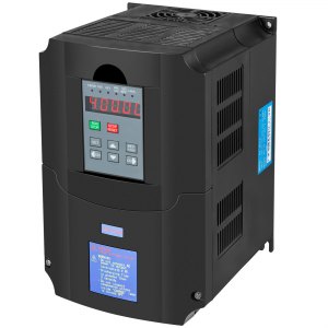

Ensuite j'ai mis au panier ce convertisseur frequence. C'est bon je ne me trompe pas ca fera l'affaire avec mon moteur (puissance..)
le modele,la marque fera l'affaire ca j'ai pris le moins cher que j'ai trouver !!

Bonjour, Ton variateur de fréquence semble avoir : entrée 380V sortie 380V c'est bien ce modèle que tu cherche? juste au dessus je te vois parler de le faire fonctionner en 220 V !!!!
avec une entrée mono 220, on peu sortir en 220 tri , il suffit de repositionner les barrettes sur le moteurs , ç'est ce que j'ai.
Mais il existe des entrées mono , ou l'on peu sortir en 380 tri , je pense que ça permet de ne pas toucher aux différent câblage et ça doit être plus simple, :smt017 il faudrait l'avis de ceux qui ont ce système 220 mono et sortie 380 tri.
Je pense que si ce n'est pas ton "truc" tu devrais te faire assister lors des raccordements , avant de faire cramer ton moteur:smileyvieux:

Ce que tu montres n'est qu'un variateur de fréquence (VFD), ce n'est pas un convertisseur de phase.
De plus il est inadapté car entrée en 380V tri - Sortie 380V Tri...
Je t'ai mis un lien dans un précédent message pour le produit qui correspond à ton besoin.
Rien ne sert de chercher le moins cher surtout si c'est inadapté au besoin...
Je te remet le lien, le modèle de 4kW qui correspond à ton besoin (même si le 2.2kW pourrait suffire, il est toujours préférable de prendre plus puissant pour moins tirer sur les composants de puissance) (https://a.aliexpress.com/_uimiOm) avec livraison depuis l'Espagne.
Et surtout si tu ne connais pas, tu demandes de l'aide à quelqu'un (présence sur place ou visio) pour te faire aider dans le câblage.

Ce n'est pas qu'un variateur de fréquence, c'est surtout un convertisseur de phases.
il converti la tension alternative 230V 50Hz du réseau monophasé en tension continue, pour ensuite l'élever entre 230 et 400V et reconverti cette tension continue en tension alternative entre 230 et 400V à une fréquence de 0 à 400Hz, la variation de fréquence n'est que la dernière étape.
