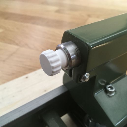

Pour éviter les copeaux dans le fourreaux je mais un scotch ou un morceaux de plastique coincé dans le cône (j'ai pas mal au bras ,ou a mon coude aux regard d'un alésage plus de place sans le mandrin )

@guy34 : j'ai regardé à l’intérieur du fourreau car ton post avait allumé un warning dans mon petit cerveau reptilien. Le cône du CM4 débouche dans un chambrage avant d'attaquer l'épaulement du taraudage. Donc en prolongeant le cône, on ne peut pas bloquer du côté du petit diamètre grâce à ce chambrage. Il doit y avoir dans les 0,5 mm au rayon. J'ai pas sortir le subito pour contrôler... Donc oui ta remarque était très pertinente. Sinon comme tu le dis une petite reprise de dressage si on approfondit de trop le cône. Il fait dire que le mien était vraiment très abimé. C'est pour ça que j'en ai enlevé pas mal de matière.
@bugey01 : oui le scotch est une très bonne idée car avec seulement 550mm d'entre pointe, on est content d'avoir un peu d'espace ...
Merci pour l'idée.

Pour ceux qui ont une imprimante 3d, bouchons a imprimer.
Dommage que j'ai pas d'imprimante 3D. Je pense que je ferais un bouchon dans un jet de nylon pour éviter les copeaux dans le fourreau.
Super sympa à toi
Comme on en avait discuté lors de la reprise du CM4 : au cas où la cote serait consommée par la nécessité de la reprise,
L'intérêt de boucher le cone est simple. Un jour où l'autre tu auras toujours un copeau qui ira dedans. Et tu va enfiler joyeusement un cône dedans qui va rayer ou s'écraser entre les deux.
Beaucoup ont des cones pourrit et n'oseront jamais le reprendre. Les jolies peintures et pièces polis ne change rien. Tu la constaté toi même.
