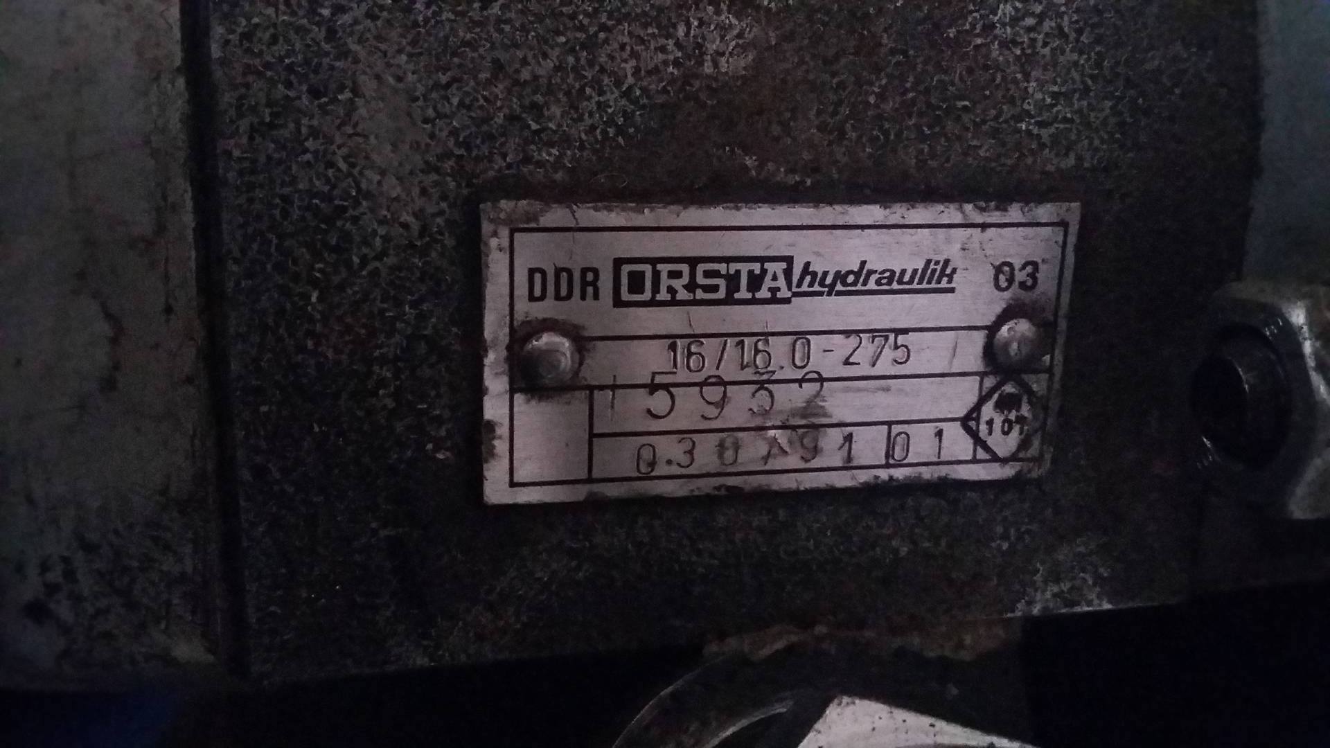

quelle est la la pression maxi de cette pompe hydraulique
dinamou
j'ai acheter une ancienne pompe hydraulique pour la monter sur ma presse d'atelier
et je veut calculer la pression de ma machine sachant que le diamètre du piston = 150mm et voici la plaque de la pompe .... entrainer avec un moteur de 3 kw qui tourne 1400 tr/min

JeanYves
Bsr ,
Le fait de savoir à quoi elle etait utilisée donnerai quelques indications ?
sinon il faut demonter et mesurer les engrenages .

zekill
de mémoire le calcul avec les cotes des engrenages + rpm donne le débit de la pompe, pas la pression max d'utilisation.
je prendrai le probleme dans l'autre sens:
- calculer la pression necessaire pour ne pas exceder les capacités de la presse (facile, f=p*s), verifier si cette pompe en est capable puis ajuster cette pression max direct sur la pompe si équipée ou à l'aide d'un limiteur de pression.

La pompe a un certain debit , ensuite , si elle est en bon état , elle va monter jusqu'au reglage de la pression du clapet de decharge .
A partir de cette valeur tu peux calculer la puissance de la presse .
Il faut deja un certain debit pour faire descendre un gros verin dans un temps raisonnable .
gaston48
Avec la donnée 1400 tr/mn, tu détermines le débit en litre / mn.
en faisant x tours à la main au moteur et en mesurant ou pesant la quantité par exemple
Préssion en bars = ( 6 x 3 kw x 85 (rendement) ) / débit

A mon avis , il faut commencer par calculer le debit , à l'aide des cotes des engrenages ( doc plus haut ) ,
Si on part de la puissance moteur , en negligeant le rendement , la formule est la suivante :
Pression ( bar ) = 600 x Puissance ( kw ) / Q débit en L/mn
Exemple avec une pompe au debit courant :
600 x 3 / 20 l/mn = 90 bars

Il vient des unites employées !
Il faut faire une simulation , c'est l'exemple que j'ai fait plus haut !
