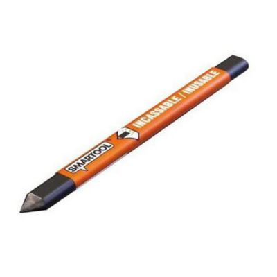

C est les tubes à bille... Es ce que ceux de la marque fixolid ne sèches pas dans le tube ( car mon souci est que mon tube a bille sèche si pas utilisé un moment et aussi et surtout marquage grossier ) ? Si vous avez des bonnes références qui marquent plutôt fin je suis preneur
Je trouve que ça n'écrit pas bien, pas comme un crayon de charpentier classique par exemple,
c'est cher pour ce que c'est.
Par contre j'ai eu un crayon triangulaire, je crois que c'était " écrit sur tout " un truc dans le genre, pas donné mais ...
il m'en reste un petit bout, un très bon crayon.
Merci. C est toujours bon à savoir...
Il faut que j en trouve un qui ne s efface pas et que ça résiste à des températures élevées et à l huile et carburant... Et de plus si possible qui soit assez fin quand on a pas beaucoup de place pour écrire !
Oui entièrement d'accord mais sur des filtres à huile et gasoil de pelleteuse, ça devient compliqué...

ca c est une des plus grosse m..... qu on peut avoir c est tout le temps sec dans le tube , fais des coulures quand il fonctionne ..... a eviter d urgence
Oui c est un peu le problème que j ai avec le mien qui n est pas de cette marque... Mais une fois sec ça résiste plutôt pas mal à l huile et au gasoil pendant un bon moment ( plusieurs années).

Bonsoir, en apprentissage aussi j'ai utilisé de la sanguine mais pas pour du traçage, on faisait le portage avec ca, comme le bleu de Prusse sur marbre pour voir les bosses. Pour le traçage on avait du bleu de traçage. On en apprend tous les jours, c'est bien.
Sinon pour ma part des Staedlers Lumocolor avec d'un coté une pointe fine et de l'autre une grosse:
Ecrimetal pour écrire grossièrement et longtemps:
Ce petit feutre qui permet de contremarquer les trous (précision pifométrique) mais qui est super pratique avec sa longue tête, le Pica que j'ai trouvé chez Prolians:
J'ai aussi le crayon électrique avec sa pointe en tungstène.

Pour les fitre j'utilise des feutres à pompe sa tient très bien j'utilise même des Veleda noir indélébile sur les filtres blanc
J utilisais ça avant mais quand le filtre est à l aplomb du réservoir et que du gasoil tombe sur le filtre et que l on essui, à force ça part... Sur les certains filtres ( mieux placés, moins soumis à la lumière et huile ou carburant) effectivement ça marche, mais sur d autres je préfère encore un genre de fixolid qui a ses inconvénients ( coule quand on écrit, sèche dans le tube, moins pratique) mais résiste plutôt pas trop mal avec le temps. Mais merci de l avoir dit car dans certains cas ça fonctionne très bien et surtout c est très propre comme marquage et très pratique
