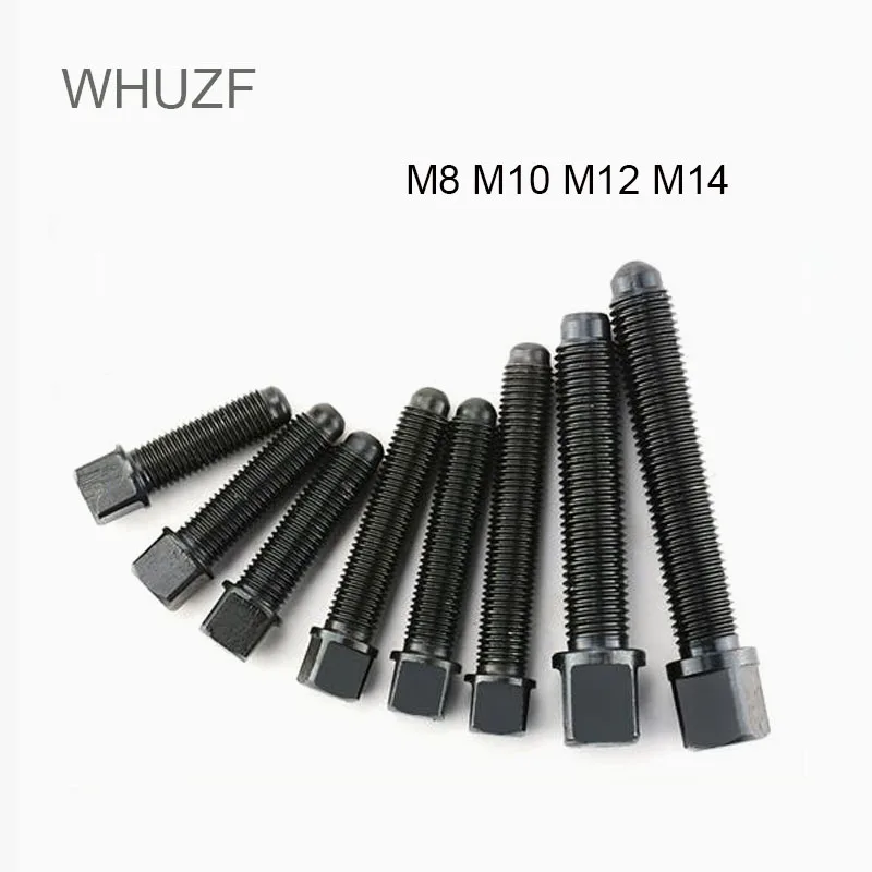

Superbes !
Où as tu trouvé les vis à tête carrée (et leurs caractéristiques, avec la clé qui va avec) !
Mes vis sont des M8 avec un carré de 8. Donc la clé est trouvable plus facilement.
La différence doit venir de la taille du PO.
Salut @Bebeul,
ton lien s'est affiché un peu bizarrement - je me permet le remettre ici
"Je viens de trouver ça sur AliExpress : 11,19€ | WHUZF M8/10/12/14mm vis porte-outil en acier au carbone tête carrée longue extrémité cylindrique vis de réglage vis 35mm-70mm de longueur "
