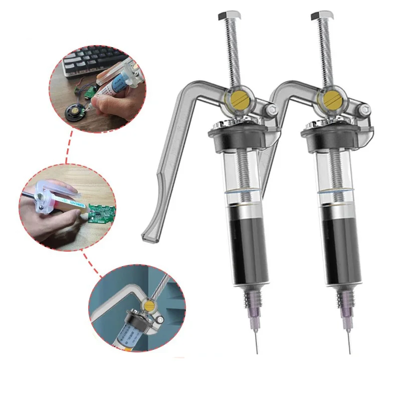

Je lubrifiais avec une seringue et une aiguille souple, mais ce n'est pas très pratique.
Il faudrait un dispositif automatique, genre "pousse seringue" pour de telles situations. Si quelqu'un se sent capable de réaliser un tel dispositif, je suis preneur !

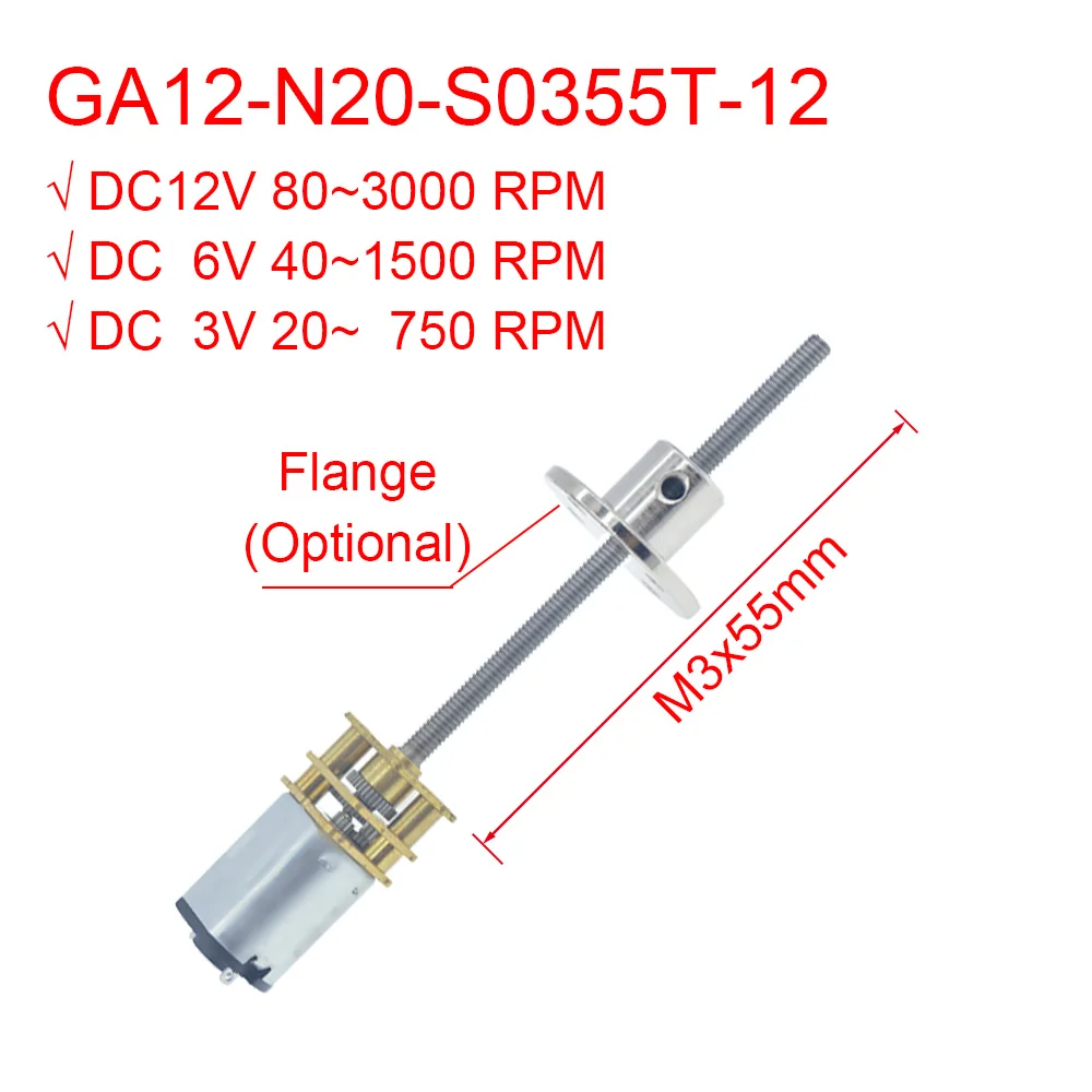

Pour la seringue il existe des tout petits moteurs avec des vis sans fin sur Aliexpress ou plus simplement un bricolage avec une tige filetée et un moteur de récupération. Il existe sur Aliexpress par exemple des modules électroniques qui permettent de commander un moteur avec éventuellement un signal on off que l'on peut programmer pour une durée et un rapport cyclique...

Je viens de voir ça :
En attendant mieux !

Pour le moteur je pensais à cela que j'avais trouvé sur un lecteur de disquette, mais c'est difficilement utilisable à cause de la commande si ce n'est pas un moteur courant continu simple et la vis sans fin.
Il y a du choix plus adapté je pense :
Voir cela :
Il suffirait d'un petit moteur et d'une vis à gros filetage ou au contraire un filetage fin voire une combinaison.
cdlt lion10
