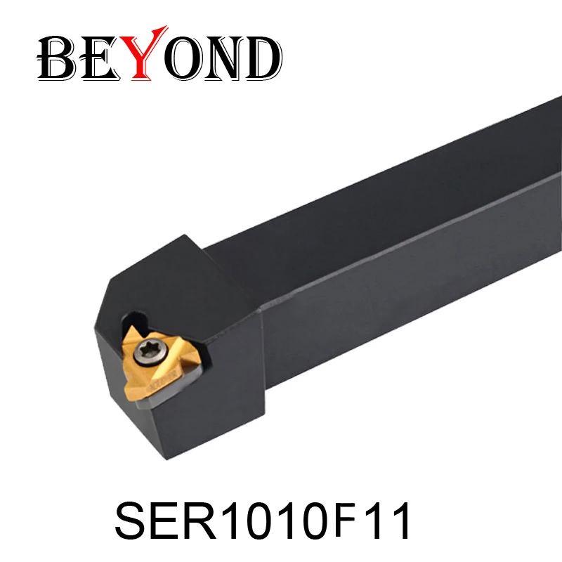

Finalement j'ai commandé un porte-outils à fileter + des outils à gorges/rainures chez Aliexpress, sur les conseils de certains d'ici, et aussi d'un ami de mon pote BMWiste, qui fréquente aussi ce forum, et qui achète depuis un certain temps ses outils chez Aliexpress quand il s'est rendu compte que ce sont souvent les mêmes que vend Ot...o, et pas au même prix !
Les porte-outils :
les outils à rainures avec le choix en largeur 1 mm notamment :
https://fr.aliexpress.com/item/4000543504793.html?spm=a2g0s.9042311.0.0.16c66c37eNPaeV
Reste la faisabilité sur mon tour, de qualité mais petit et moins rigide que les gros tours...
On testera d'abord la mise en place et tenue de l'arbre dans le tour, j'ai le temps vu que les outils arriveront d'ici 1 mois.

Je reviens pour vous montrer que tout s'est très bien passé au final, avec mon petit tour Proxxon P400 (petit mais très bonne qualité du peu que je puisse en juger...).
J'ai finalement commandé un porte outil en 12x12 : SER 1212H16, au lieu du 10x10 prévu au départ, car ma tourelle porte-outils les accepte, donc ça me donnait un chouïa plus de rigidité... et évidemment l'outil carbure qui va avec : 16ER IL en largeur 1.0 mm (ils indiquent 1.00 LDA, ou 1.2 LDA, etc... bref LDA pour désigner la largeur sur Aliexpress).
Essai sur un arbre "de rab" confié par Claude, impec en 1 ou 2 minutes la gorge est faite, puis réalisation dans l'arbre de Fred, impec aussi ! :)
J'ai mis le roulement défectueux en place (je l'avais un peu réalésé pour qu'il rentre facile... ) puis le circlips, c'est ok !
