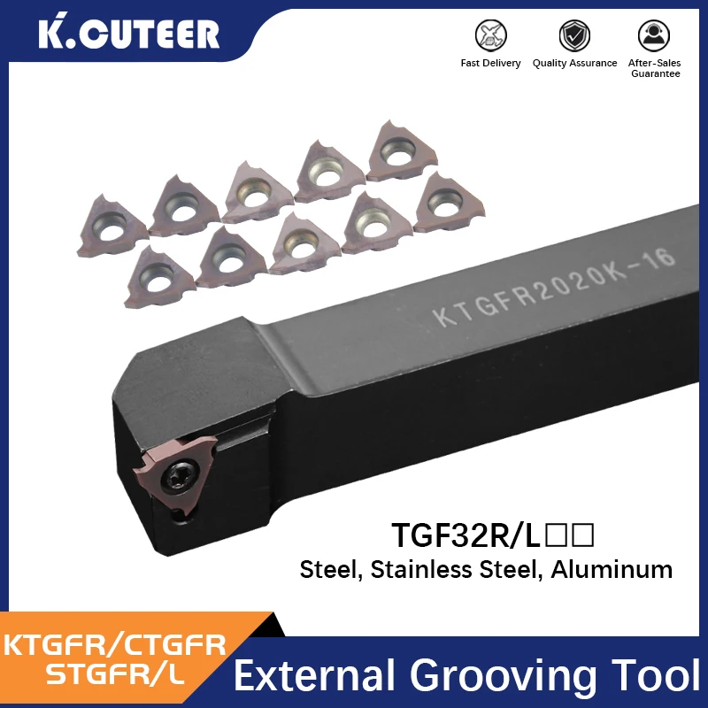

l’outil plaquette tout près est très bien pour un novice mais il coûte cher et demande un porte plaquette à gorge
j’insiste sur ce détail « un porte plaquette à gorge » parce qu’on parle aussi ici de porte plaquette à fileter et je ne suis pas sûr qu’il soit fait pour ça puisque sur ces outils la sous plaquette est , normalement, inclinée pour le filetage ce qui ne conviens pas pour une gorge

Tu as bien raison concernant le porte plaquette à fileter, d'ailleurs Otelo indique qu'il faut prendre une sous plaquette ramenant l'angle à 0° au lieu de celle de 1° livrée avec, dans le cas où l'on monte un outil à gorge dessus.
Je vais donc essayer de trouver sur Otelo ou ailleurs ces porte plaquettes à gorge, pour avoir une idée du prix.
Au passage je trouve que le site Otelo n'est pas évident, dans mon exemple ci-dessus ils disent donc d'utiliser des sous plaquettes de 0° pour monter des outils à gorge sur des porte plaquettes à fileter... sans donner le mondre lien ou référence interne pour ces sous plaquettes... et en cherchant je tombe sur des dizaines de catégories de sous plaquettes (ou plaquettes support) avec des références variées non "parlantes"... dur dur...
on a dit que les flancs doivent être bien droit pour que le circuits tiennent bien en place .
La il faut voir les fabricants d'outils ou carburiers, ceux qu'on utilisait étaient faits pour les 2. Ca fait quelques années du coup ma mémoire sur la marque / modèle fait défaut, mais l'outil prenait les 2, peut-être la géométrie de la plaquette qui faisait que c'était compatible.
Oui j’ai vu ( mais je ne sais plus qui l’a posté) qu’il existe des sous plaquette neutre ( zéro degré) mais qui paraissent difficile à trouver chez otelo
Je crois avoir trouvé la sous plaquette à 0
