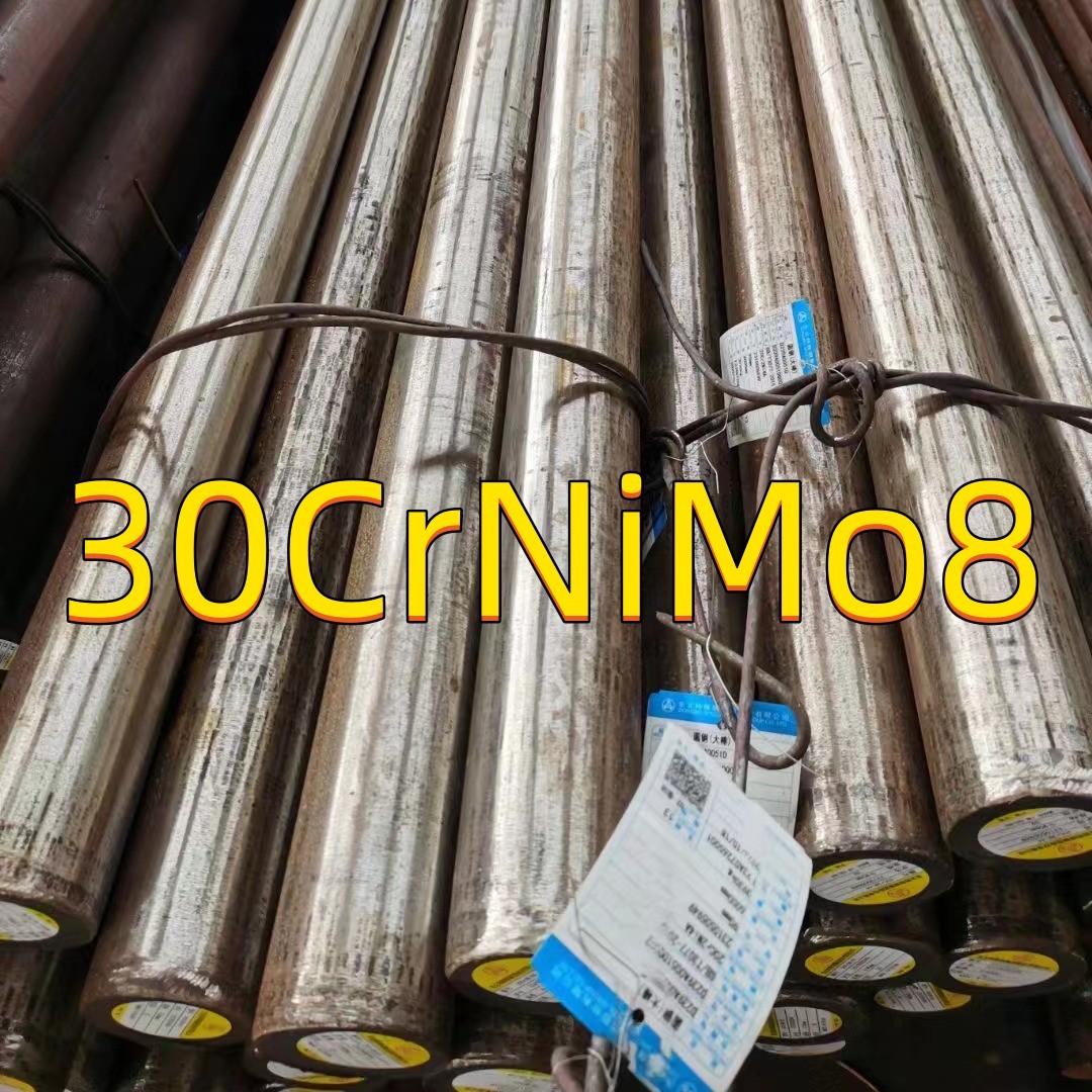

- du 30 CrNiMo8
En esperant que cela vous permettra de faire votre choix
