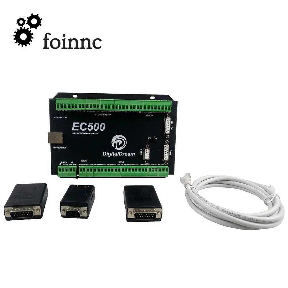

J'aimerais faire quelques essais de Mach 3.
Trouver un pc avec port // pas simple, j'ai fouillé dans les planet cash mais rien, trop vieux ...
Ma config est elle compatible avec mach 3 et si oui faut il passer par une carte controleur USB ou un adaptateur usb //.
merci à vous.
Moi j'ai une carte USB chinoise avec Win7 qui fonctionne à merveille, Mach3 était fournit avec.

La plupart des cartes usb ou ethernet sont maintenant compatibles, juste vérifier que les drivers sont ok...
Ok merci, une bonne nouvelle que les cartes soient maintenant compatible..
Et plutôt ethernet ou usb ?
Ces cartes pourraient donc faire ?
Quand a celle la carrément plus cher ?? Mieux ???
J'ai celle à 6.€ et des poussières avec W10 PRO 64 bit et ça fonctionne très bien...
...moi la première avec win7 64bits et tout marche impecc. Pour Win10 je sais pas.

Pour la Bitsensor, l'alim de la carte se fait par l'USB pour le 5V, par contre si tu veux pouvoir utiliser les entrées/sorties (contacts de reféréencement, palpeur, mise en marche broche, ...) il faut une alim 12 ou 24V en plus, sinon elles ne fonctionneront pas. Et si tu veux utiliser le PWM>0-10V (pilotage d'un VFD pour la broche) il faut une alim 10V en plus.
Si tu a un VFD Huanyang pour piloter ton moteur de broche, tu peux récupérer ces 2 tensions sur le vario lui même.
Pas de pilote à installer ?
Non elle est reconnue directement par Windows, mais il y a un plugin à installer par contre, c'est un fichier à mettre dans le dossier C:\Mach3\Plugins ; le fichier en question s’appelle RnRMotion.dll et doit se trouver sur le CD (sinon il se trouve sur le Web au cas ou le CD serait illisible)

Oui j'ai un var Huanyang .. je n’aurais besoin sur la carte uniquement du contact de référencement je prendrais donc le 10V sur le var.
Donc je ne vais acheter uniquement une alim pour les drivers .
24V 15 A ou 36 10 A ?? pour 2 nema 23.

le 24V alors, car le 10V c'est uniquement pour le convertisseur PWM
Il vaut mieux la tension la plus élevée, ça te permet d'avoir une courbe de couple "plate" sur une plus grande plage de rotation des moteurs.

Oui, par contre attention, si tes drivers sont des vrais Leadshine, tu peux les alimenter en 48V (encore un petit gain sur la plage de couple), mais si c'est des clones, limite toi à 36V car certains clones, bien qu'estampillés 48V ne supporte pas les 48V très longtemps et passent l'arme à gauche !

pour le 24v tu peux le piquer sur le vario si il les sort (c'est le cas sur les Huanyang ; sortie 24V - 100mA), même si tu ne le pilote pas via la carte controleur.
carlos78 avait fait un schéma du branchement complet de cette carte avec un VFD Huanyang (alim carte + M/A broche + Gestion de la vitesse via le PWM)
