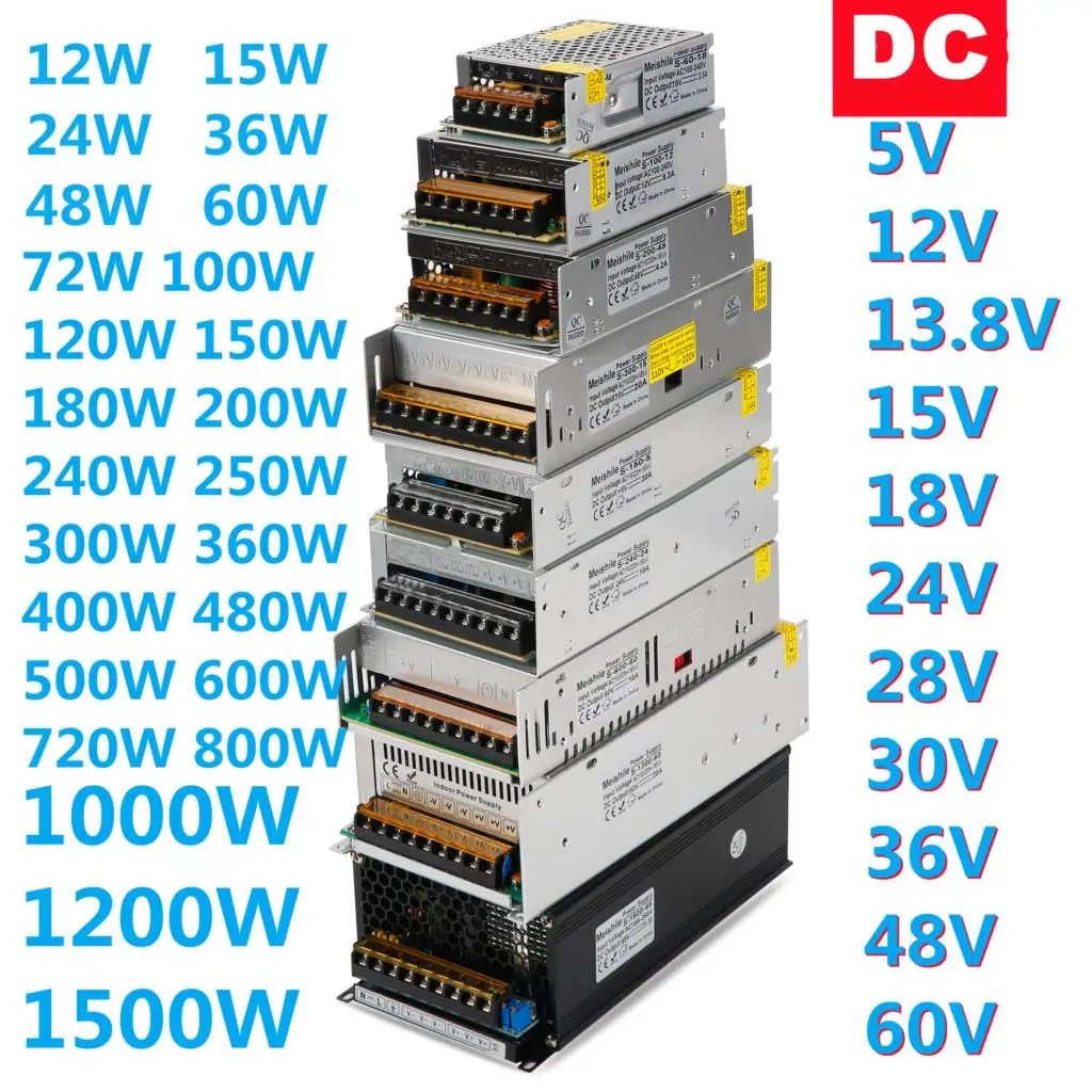

3 drivers pas cher style tb6600 une alim 24V au moins ,et 80V max ! ,48V avec 6A serais bien :)
configuré en micropas , plus c'est élévé plus c'est fluide :) (et plus "précis" que du demis pas)
style celui çi
alim 48V 400w
mais en fonction du reste peu etre rester en 24V (mais plus la tension est élévée plus tu peu tourné vite avec le pas a pas :wink: )
