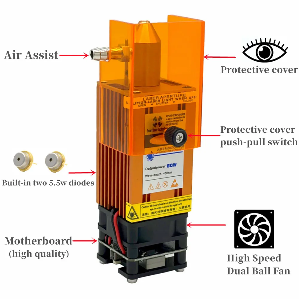

Technologie de compression True FAC: vitesse de gravure ultra-rapide 304 acier inoxydable, jusqu'à 400 mm/s, capacité de coupe supérieure: coupe le contreplaqué de 10mm en un seul passage à 1.6 mm/s, surperformant les lasers comparables de 80W.
on est avec le 80w a 1.6mm/s pour coupé du contreplaqué 10mm donc admettons qu'un perimetre de mandrin fasse 350mm en exagerant un peu et une epaisseur de 5mm
ça donnerais une vitesse de 3.2mm/s, soit 109s, soit...ba c'est long.... mais....j'ai prévu de mettre 3 ou 4 laser donc 25 secondes de découpe en faisant des va et vient pour eviter le noircissement
qu en pense tu?
apres la description dit 80w optique
80W puissance optique: 10W réel: nombre de diodes: 2
mais on retombe sur le meme temps que toi avec leur donnée
pascalp
80W, puissance électrique consommée. 10W puissance optique (2 lasers 5.5 couplé).
Il existe maintenant des x4, puissance optique max dans les 24W en combinant 4 laser.

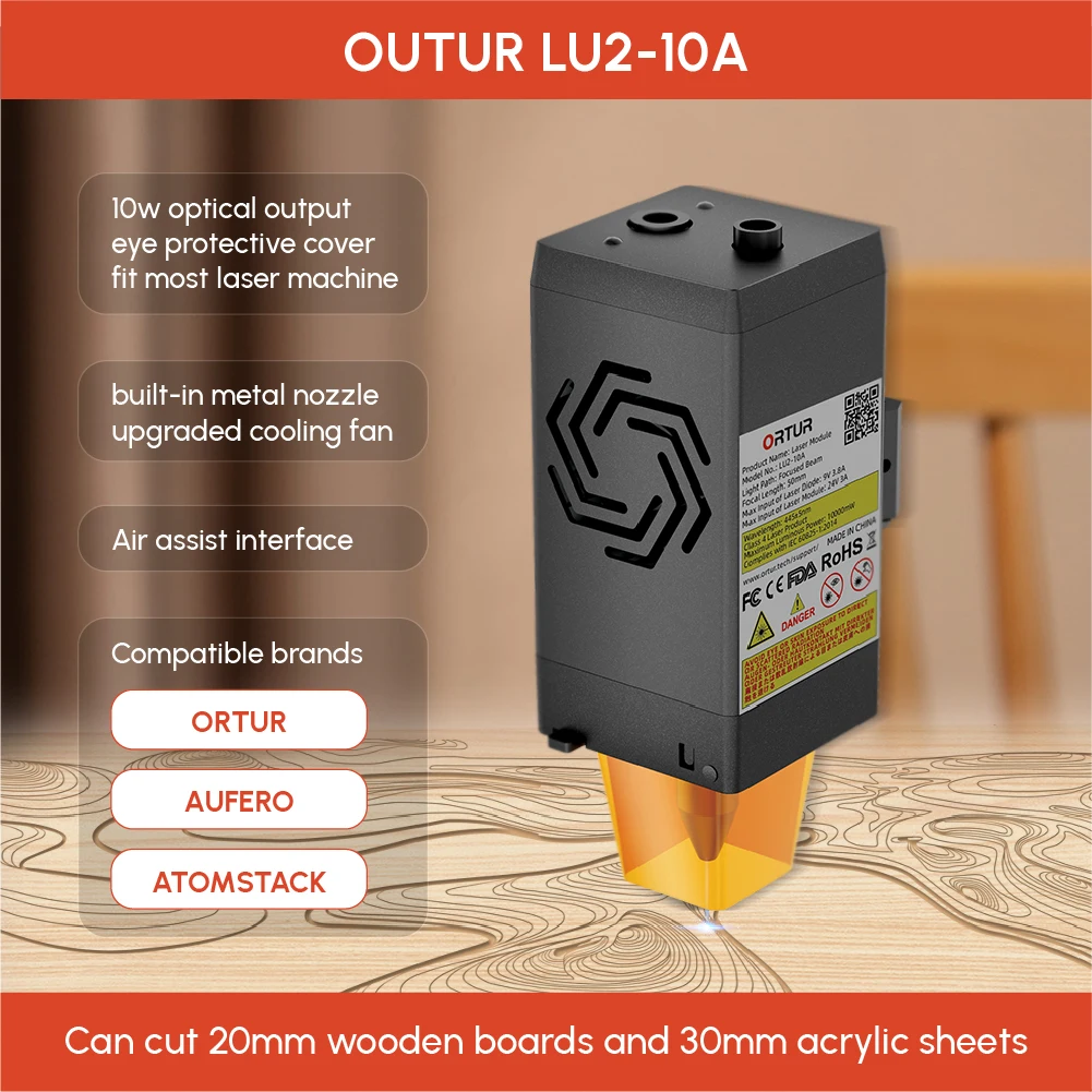

ortur LU2-10A 10W
A titre indicatif en 5.5W LF (longue focale pour de la coupe) tu peux regarder le LU2-4 LF
Je viens de me commander un LU2-4-SF en promo, même si j'aurais préféré la version LF !

sur celui ci, ça parle de 80w, mais fabriquer avec deux diode de 5.5w...

pour tes lien comme j'ai dit c'est des diode 7watt max ( mais certain c'est 5.5watt cw , il en couple deux ça fait 11watt de diode - les perte optique et une marge basse pour économisé la diode donc environ 10watt réel )
remarque "80watt" c'est a prendre avec des pincette car certain dise 1 diode et 80watt , et d'autre 2 et 80watt :lol: donc les watt annoncer ne sont pas fiable , il faut te fié au nombre de diode et de la puissance réel des diodes (quand c'est indiqué ... )
les laser chinois a diode c'est comme les chaine hifi grand public , on met des "watt" "max PMPO" avec le taux de distortion limite de l'explosion de l'ampli , alors ça donne 1000watt sur la boite , mais en réalité ça fait 20watt rms (watt réel donc ) :wink:

a part des source chez opt , il te reste les "chinois commercial" style cette tete ortur
pour +- 320€ livrée , 2 diode 5.5watt ça fait 10watt réel

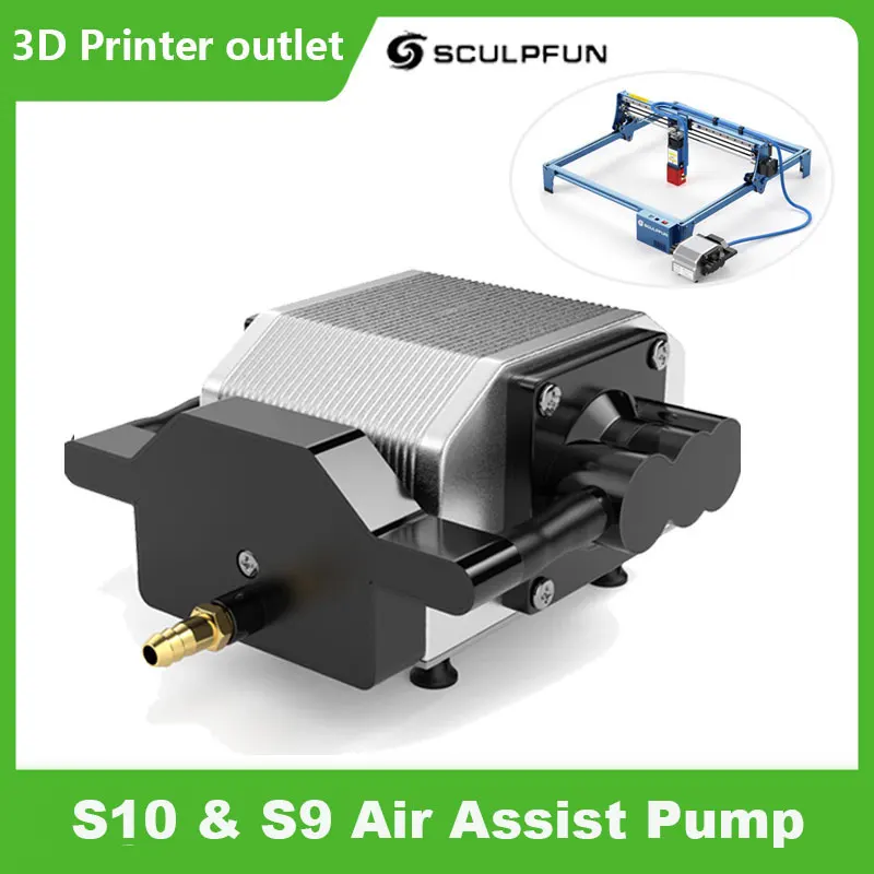

ça reste dans ton budget si tu veut changer la carte mere aussi + un petit compresseur d'air !
une bonne petite carte mere en 32bit pour laser (ou cnc ) avec plein d'option possible et wifi (reste a mettre les drivers moteur que tu peu récupéré sur la machine ou prendre un set avec les drivers inclus :) (je recommande les tmc2209 ! ) et ou avec un ecran tft tactile , ect )
le compresseur soit du tout fait comme ici
, soit un de moteur de frigo modifier avec une petite bouteille sur le circuit "cuve tampon", ça marche très bien et ça coute rien :)

la pompe en lien fera très bien le taf mais est assez bruyante , il faut en tenir compte car cela peu vite devenir gênant :) (ou la mettre dans une autre pièces avec un long tuyaux )
