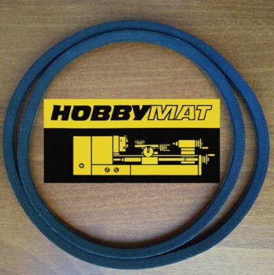

Si tu n'as pas déjà acheté les courroies ... une fois changé j'ai dû refaire les roulements de la poulie intermédiaire
