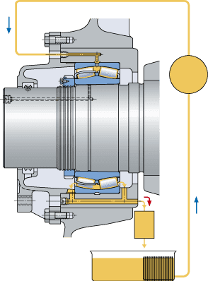

10 000tr.min-1 , à bon ?! La lubrification par circulation d'huile est pourtant courante !
extrait du site skf.com :
Circulation d'huile En général, le fonctionnement à grande vitesse augmente la chaleur due au frottement et donc les températures de fonctionnement, et implique un vieillissement plus rapide de l'huile. Pour réduire les températures de fonctionnement et éviter les changements d'huile fréquents, la méthode de lubrification par circulation d'huile est généralement préférable (fig. 3). La circulation est généralement contrôlée par une pompe. L'huile est amenée d'un côté du roulement, le traverse et s'écoule du côté opposé, elle est ensuite filtrée dans un réservoir, refroidie, puis remise dans le circuit et renvoyée au roulement. Une filtration adéquate réduit le niveau de pollution et prolonge la durée de service du roulement (→ Durée SKF). Refroidir l'huile peut également réduire considérablement la température de fonctionnement du roulement. Pour en savoir plus sur le système SKF CircOil et les dispositifs de surveillance de débit de SKF, reportez-vous à la section Solutions de lubrification.

Pour ta broche je rejoints les autres membres pour dire que un huilage sous pression c'est foireux :???: Tu a trois choix a mon sens
* Sous pression 0.5b avec un échangeur thermo ventilé (Gros, onéreux et bruyant)
* Pression Atmo mais huilage goutte a goutte avec pompe type péristaltique (Cheap, sans bruit et petit)
* Pression Atmo Barbotage par inclusion d'un barboteur sur l'axe de ta broche en interne (Cheap, invisible et sans risque de panne mais équilibrage alternatif :smt017)

Si tu souhaite vraiment un système fermer avec pompe et intercooler, je te conseils de te diriger vers une pompe a engrenage, et radiateur type moto (Bi Cylindre refroidit a l'huile...) les pompes de DA ont un accouplement de merde et des viscosité d'huile qui vont te limiter, tu peut trouver facilement des pompes d'asservissement (Kubota, Volvo, BobCat, Caterpilar... )d'occasion pour quelques dizaines d'euros chez un fournisseur de flexible local.

http://www.nskeurope.fr/cps/rde/dtr/eu_fr/literature_bearing/FR_Roulements.pdf
Tu trouveras déjà les vitesses limite de tes roulements.
Page A107, des considérations sur la lubrification et tu constateras qu'en aucune façon
on immerge totalement un roulement dans l'huile. Que ce soit par bain ou par circulation.
On s'arrange, dans un montage horizontal, pour que le niveau ne dépasse pas l'axe
de l'élément roulant(galet, bille) inférieur.
Dans ton cas il faut absolument que tu alimentes par le haut et que tu draines juste
avant le joint inférieur, sans perte de charge, pour éviter que le niveau monte au dessus
du roulement. Ou alors tu aspires en même temps par le bas avec un débit supérieur
à celui du haut, avec 2 corps de pompes.
Pour l'huile, de l'iso32 de direction assistée justement, c'est très bien, plus elle est fluide
moins elle chauffera.
A mon avis, au plus simple: je vire les spis c'est un échauffement en moins, et j'installe
une perfusion goutte à goutte par le haut, huile iso32, à huile perdu et je fais des essais de
vitesse. Tu feras déjà quelques mesure de température et en fonction d'un futur débit forcé
d'huile , de sa capacité calorifique, tu estimeras la possibilité d'évacuer les calories.

En fait le goute à goute n'est pas possible puisque mon circuit passe par l'axe tournant, je n'avais pas d'autre choix... (du moins je n'en ai pas trouvé)
Ok, on immerge pas, j'ai donc pensé à un circuit d'huile sous pression avec insersion d'une "bulle d'air" tout les x secondes dans la durite d'arrivée d'huile...
Mais au final avec votre aide je vais plutôt me rabattre sur un circuit d'air huilé.
Là je ne comprend pas ton soucis ? les passage se font bien par le corps fixe ?
le but est que ton roulement soit toujours "humide", pas plus,
A l’arrêt, l'huile va s'écouler vers le bas par gravité que tu vas compenser par un goutte à goutte par le haut.
Une graisse n'est pas autre chose qu'une éponge qui délivre son huile, avec l'équivalent de 1 ou 2 cc d'huile

Il y a une solution toute simple, c'est d'utiliser un compresseur de frigo, son échappement délivre ce qu'il faut
de brouillard d'huile, il faut juste trouver un moyen pour réguler le niveau d'huile de groupe.
Plus besoin de joints pour ta broche, c'est par là que s'échappe l'air en plus elle sera en surpression.

Justement non, regarde le tracé que j'ai fait en jaune sur le plan de la broche, et la photo de l'axe tournant, j'y ai fait deux trous pour pouvoir passer à travers le 2ème roulement à partir du haut.
Il faut savoir que les deux roulements du milieu sont étanches et lubrifiés "à vie", ils ont des flasques sur les côtés, d'où la création de "passages".
