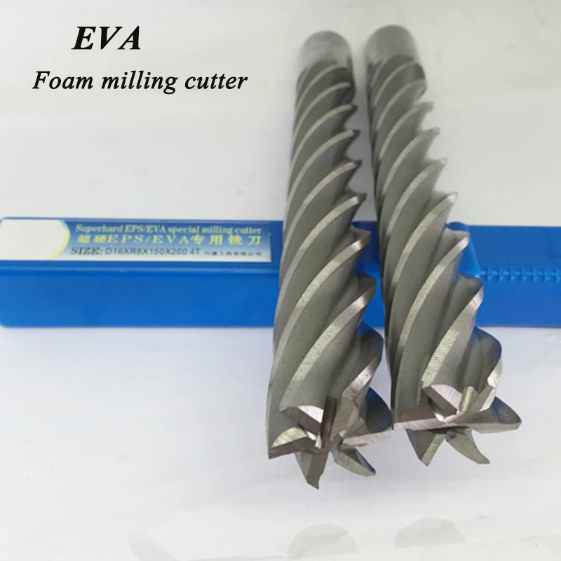

Pouvez-vous m'éclairer sur un fabriquant qui ferait des fraises de grande taille pour faire du détourage = il me faudrait dans l'idéal une fraise de 190mm de hauteur.
seconde question = quel diamètre faudrait-il prendre car j'imagine qu'avec cette hauteur, si elle est trop fine.... elle va bien vibrer....
Évidemment je ferais plusieurs passes donc on peut avoir une partie coupante et l'autre plane avec un diamètre un peu moins important (je ne sais plus comment cela s'appelle), l'important c'est que ma pièce qui fait 190mm de haut puisse être détourée.

Ici tu as des fraises de grande longueur en HSS, pour usinage de mousse, possible dans le bois tendre aussi je pense.
Tu pourrais assembler une fraise de défonceuse aussi , à l'extrémité d'une barre calibré (Stubs)
Il faudra trouver expérimentalement le bon compromis en vitesse de rotation et avance pour limiter toute vibrations.
Er20, Ø13 max il me semble, ca fait environ 15 fois le Ø de fraise, ca va être compliqué je pense.

Mais effectivement 190 de longueur de coupe, déjà qu'avec des ravageuses à plaquettes c'est compliqué de trouver au dela de 140mm et encore il faut beaucoup plus que 3kW à la broche pour y emmener, exemple :
Après tu as toujours ces monstres en HSS, mais idem il faut beaucoup plus de kW à la broche même dans un matériaux tendre.
A par les fraises pour la mousse qu'à indiquer @gaston48 , mais bonjour les vibrations dans un matériaux plus dur que de la mousse ou des plastique mous.
