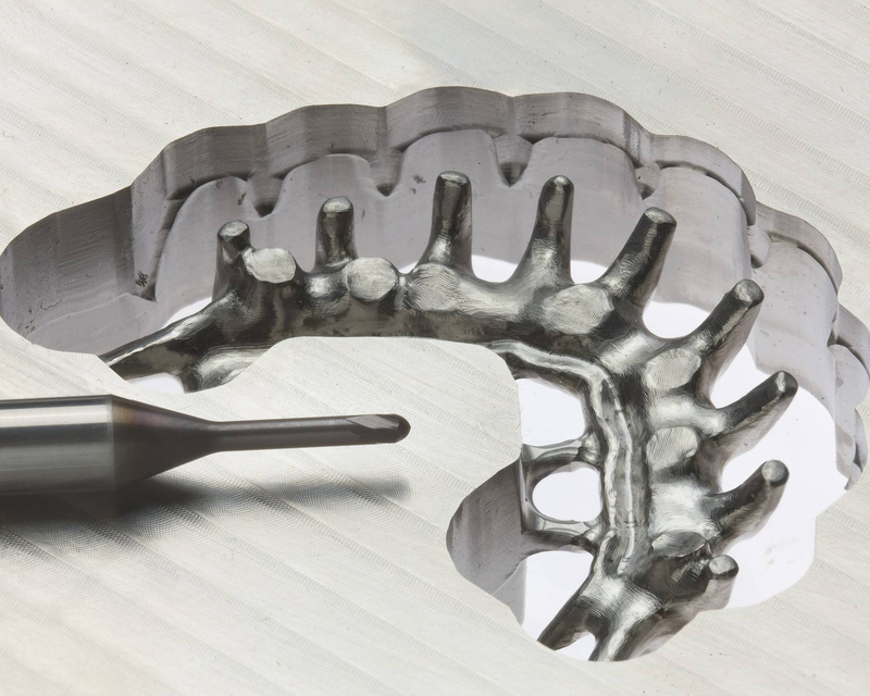

C'était notre fournisseur , leur résistance est en fonction de l'usage pour les tous petits diam .
il existe plusieurs long en parti du corps M ,L,XL .
Et il est évident d'avoir des pinces de bonne qualité ou par frettage :-D
