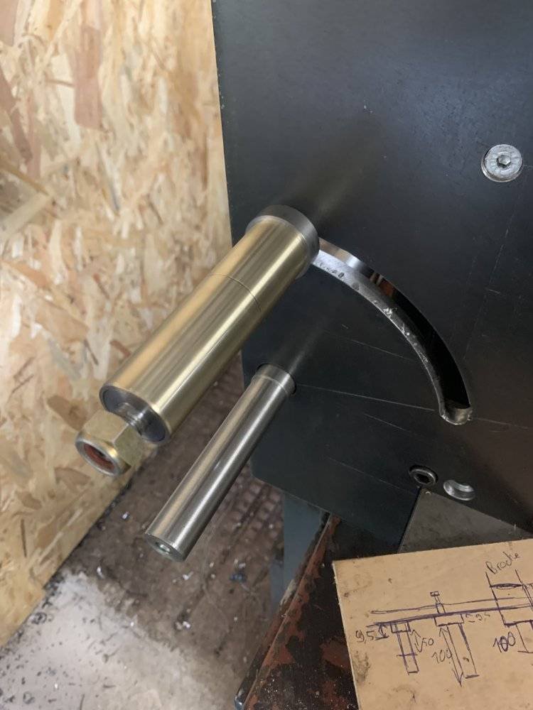

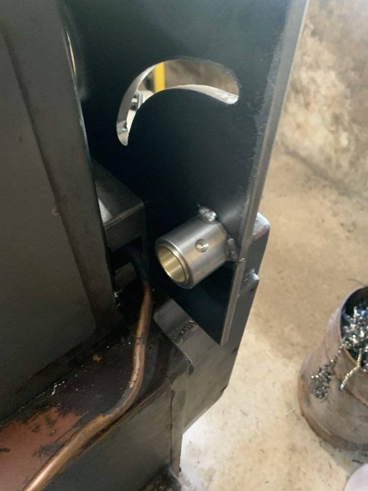

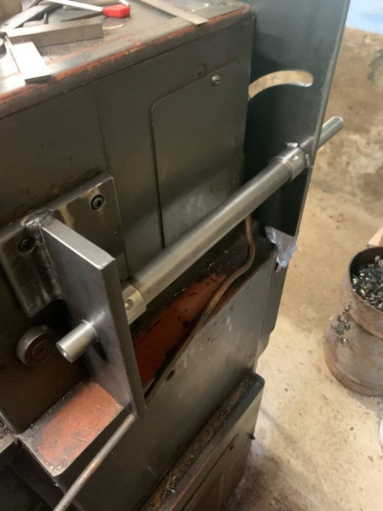

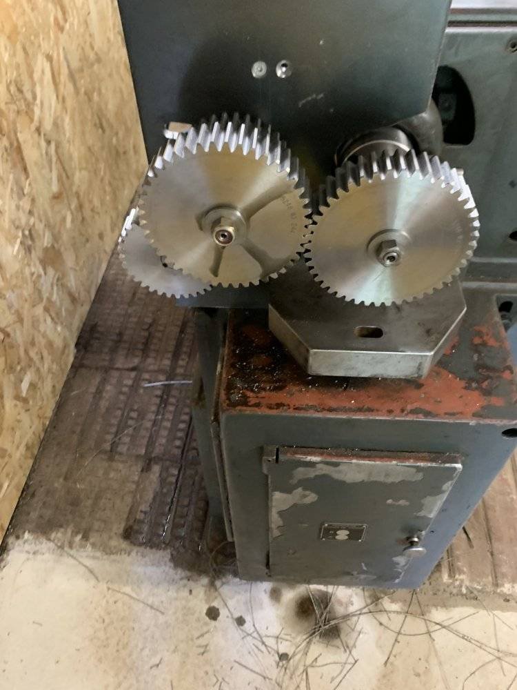

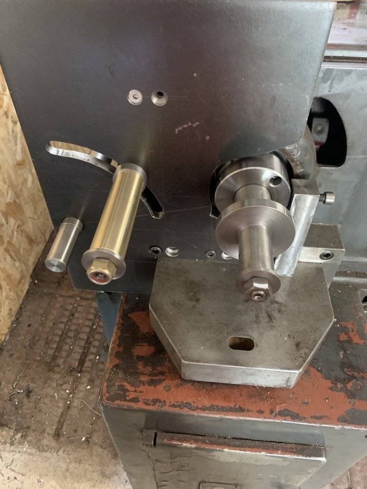

Bonjour je vous présente la modification de mon tour ernault somua n3 pour pouvoir fileter alors que le tour n’a pas de vis mère.
Le pignon en haut est fixé sur l’arrière de la broche, on le change pour le pas que l’on veut faire. Le pignon suivant se change aussi pour d’autres pas voulus, il entraîne le pignon a sa gauche. Le pignon a gauche entraîne celui du bas juste pour faire tourner la vis dans le même sens que la broche.
En changeant les pignons je peux faire tous les pas de 100 a 400

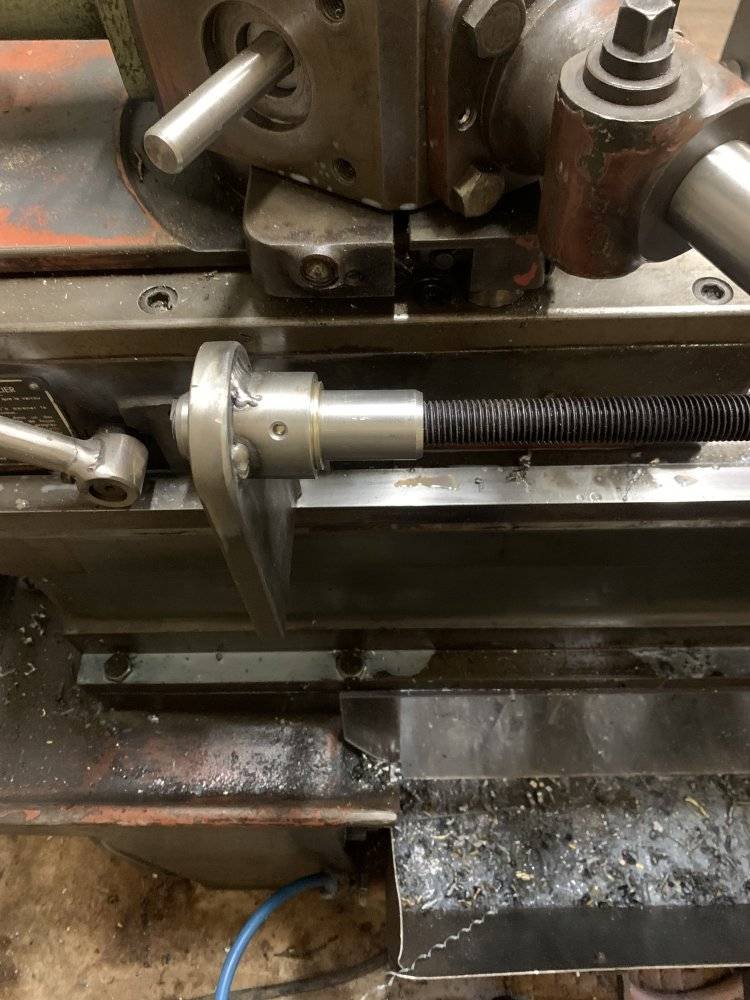

La vis mère que j’ai mise est une vis m16x2 en 12.9.

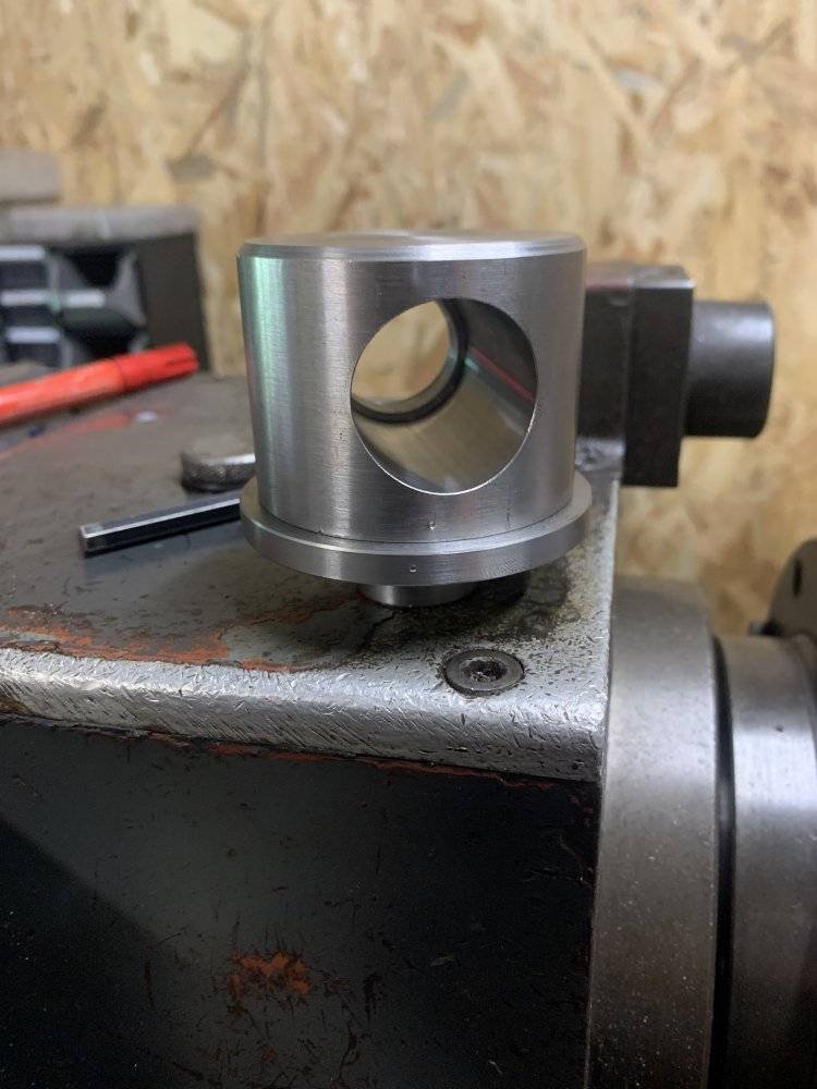

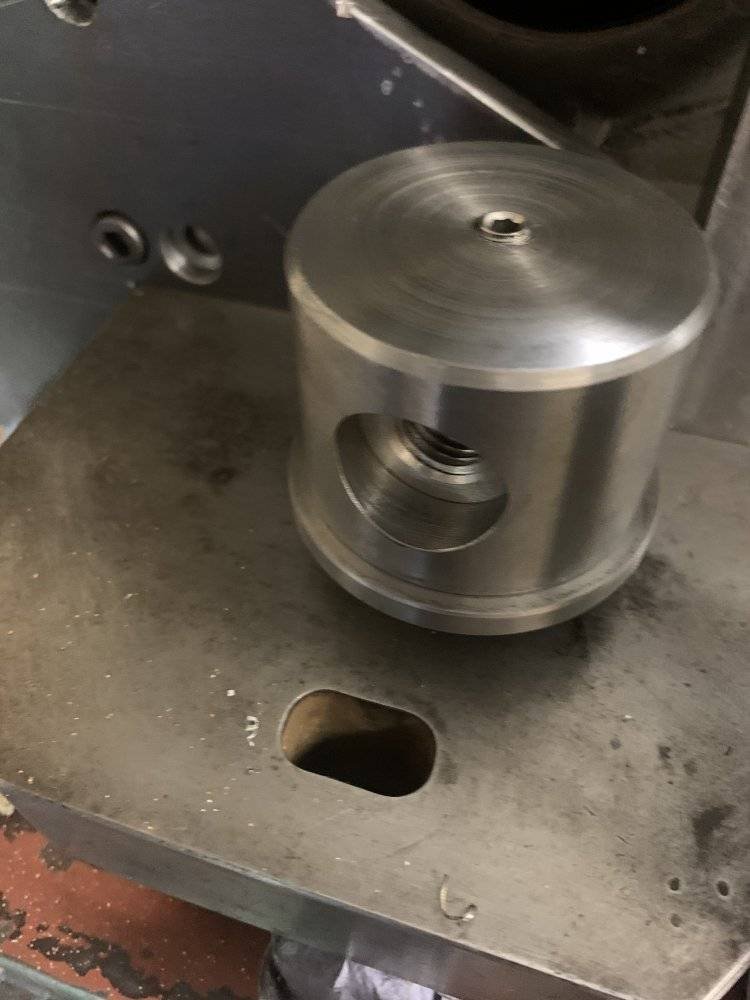

L’ecrou est en aluminium est il est pris surun rond qui bouge librement dans la rainure du chariot transversal.
Tout premier filetage m16x200
Lien de la vidéo qui montre le tout en fonctionnement.
Je mets quelques photos de plus
Pignons module 3 c’est un peu gros mais j’avais besion de gros diamètre, je les ai commandé chez mabeo j’en ai eu pour environ 300€ pour 10 pignon de entre 24 et 48 dents.
Rainure faite au découpeur plasma avec un compas
Excentrique pour regler au mieux le jeu entre dents

Bravo c'est génial,bien conçu et bien réalisé, mais bon ton écrou en alu ne va pas durer,je pense qu'il faudrait en refaire un en bronze.
tu devrais aussi protéger ta vis des copeaux,car elle est très exposée.Mais ce sont des réalisations à apporter dans le temps,à la lumière de l'expérience.Ne prends pas mes remarques pour des critiques,au contraire je demeure admiratif devant cette réalisation géniale.
Bonne continuation et encore bravo.
Bonne journée à tous. Olrik.
:lol::lol:
Pour l’ecrou je voulais le faire en bronze mais je n’en n’avais plus et pour la vis vu que je la mets uniquement pour fileter elle n’est pas de trop exposé aux copeaux.
