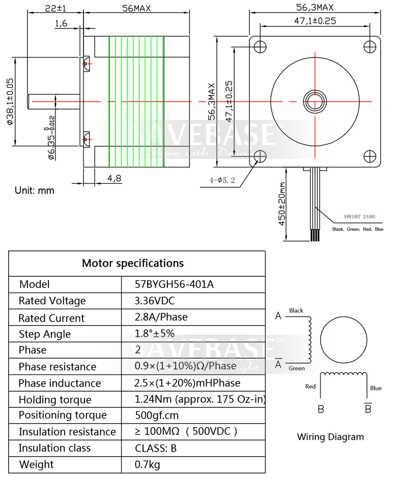

ingenieu59 comment realiser cette opertion et connaitre l'intensitee demandee?
I
ingenieu59
As-tu les documents sur les moteurs ?
Je ne suis pas sûr que ce soit marqué sur le moteur, à l' aide d' une petite étiquette .
alfromtr
bonsoir igenieu59,
ci dessus les donnees du vendeur
Autre petite question, est-il possible de controller les moteurs manuellemet sans passer par un ordinateur?
Je vous remercie tous encore pour votre aide et votre patience.

Pour les switch , tu as le SW3 et le SW4
Configuration Courant de Sortie
SW3 SW4
OFF OFF pour 3A
Normalement, ON veut dire que tu dois placer un cavalier et OFF , veut dire qu' il n' y a pas de cavalier .
Pour l' emplacement , c' est en dessous des écritures SW1 , SW2 , SW3 ...
