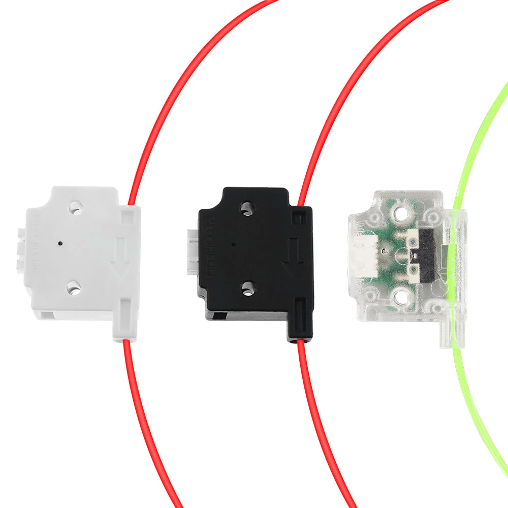

Hum affirme, ça va être moins facile car la puissance est intégrée a la carte de commande, la puissance ce sont les modules avec les radiateurs que tu as identifié vers chaque moteur. Si tu le peu idendifier la nature du CI qui pilote ton moteur, souvent ce sont des A4988 ou des DRV8825 tu trouveras leur cablage sur le net, je te mets une adresse qui va t’expliquer tout ça. Un oscillo serait mieux pour visualiser. https://devenez-pro-en-electronique...liser-le-driver-a4988-pour-moteurs-pas-a-pas/ il te faudra identifier le signal enable. Mais tu peux aussi contacter le constructeur de l'imprimante expliquer ton cas, afin qu'il te fournisse les schemas de leur carte ou te dise ou trouver l'enable qui dans ton cas pourrait suffire, mais pendant que tu y es, aussi le signal de sens et le signal de pulse. Il te faudra être minutieux, car tu devras surement reprendre ce signal avec une soudure, ah aussi vérifie bien la tension du signal 5v ou,3V. Y a la solution désespéré, et effectivement prendre l'info sur la puissance, mais pbl les tensions ne sont pas compatibles. et c'est quand même un peu complexe encore que, une fois ta tension rendue compatible avec ton arduino, avec l'instruction que je t'ai donné pulsein() et le cablage adequa c'est a dire a une entrée pwm tu pourras détecter l'absence ou la présence du signal moteur, donc sa rotation ou pas. Mais explore avant les autres solutions. Voila quelques autres pistes. Ah pour être complet tu trouve sur les net des abaisseurs de tension tout fait, vérifie quand même jusqu’à quelle fréquence ils peuvent fonctionner, la puissance tu t'en fou tu n'en as pas besoin, quelques ma suffisent.
Si tu es en mécanique c'est pas plus simple de mettre un système qui detecte lorsque le fil avance ?
Oui j'y ai pensé aussi et réglé ce soucis en désactivant la rétractation dans les paramétrage du slicer (Fusion 360 dans mon cas)
Mon système n'a pas besoin de l'aspect rétractation (juste de l'aspect sortie de matière)

Un capteur de souris monté dans un machin du genre détecteur de filament.
Module-de-d-tection-de-rupture-de-Filament-d-imprimante-3D-avec-d-tecteur-de-rupture.jpg_Q90.jpg_.webp
D'accord, le micro contact a roulette, je rajoute qu'effectivement qu'avec des micro-contacts on peu obtenir une grande précision et répétive des centaines de milliers de fois, naturellemnt ceux-ci ont un coût. Mais avec ce schéma dédié pas besoin d'un micro-contact ça peu se faire aussi avec une cellule barrage. Mais c'est quand même de l'automatisme pas de la mécanique, ben faut bien que je m'en sorte quand même un peu. Mais est ce que veut @Roubat?
