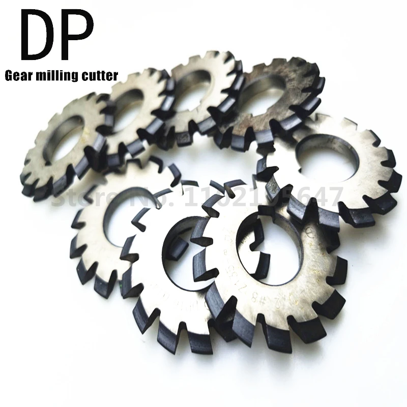

Bonjour, tu t'es laisser tenter? J'ai le même avec les pignons du trainard HS. Ce que j'ai lu plus haut n'est pas rassurent pour en trouver. Si tu tentes la réparation on peut se tenir au jus de nos avancées. Je voudrais refaire les pignons mais il me semble que c'est de l'anglais et je ne peux pas calculer le "module" ni où trouver les fraises (chinoises).
bonjour @paysan ça c'est une mauvaise excuse
Merci, je les ai vues et je croyais que l'angle de pression pour les pignons anglais était de 25° et là je vois 14.5°; et comme je n'y connais rien en calcul de pignons... enfin pas complètement, je sais compter les dents, c'est déjà un début :axe:
