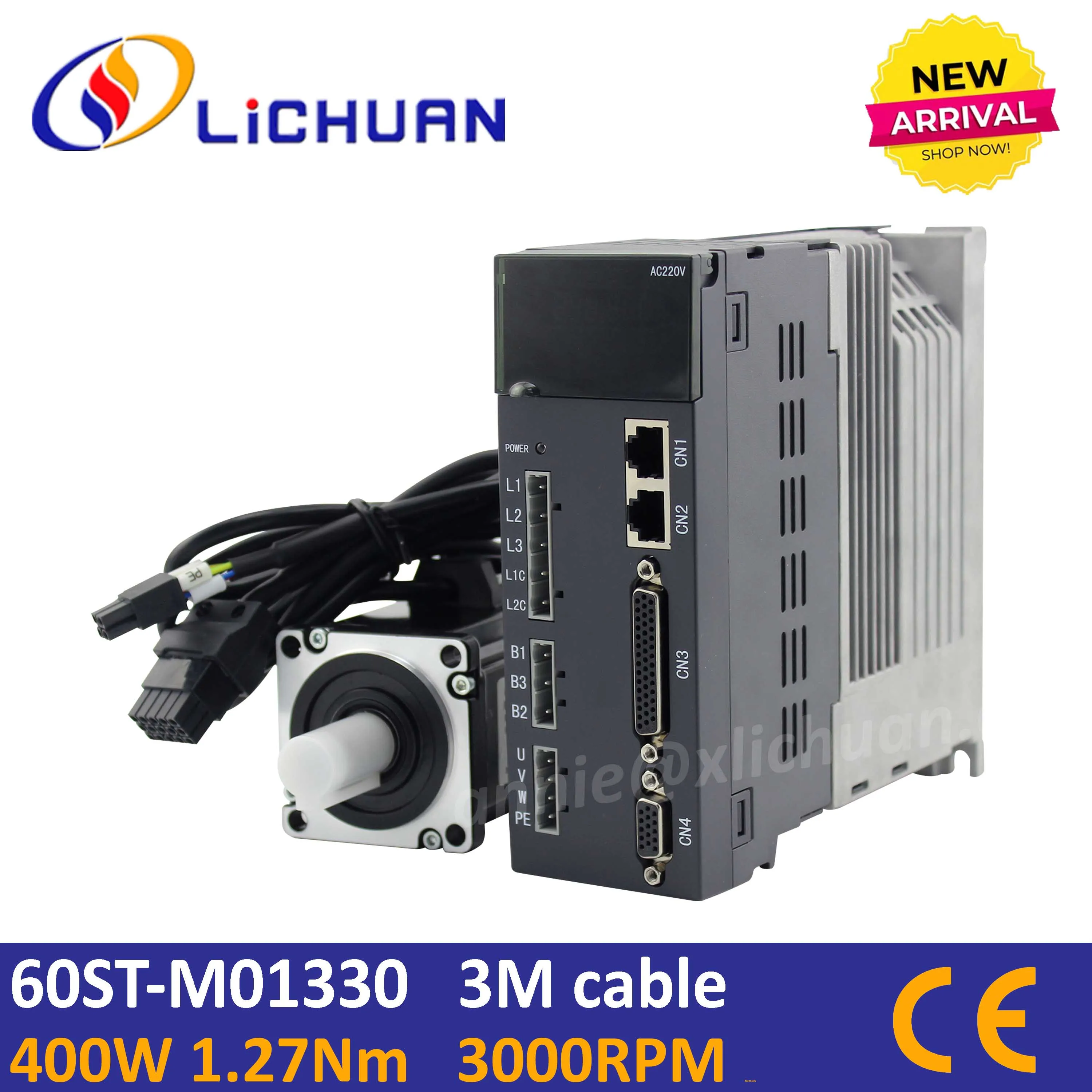

Merci de ces informations joumpy. Cela recoupe bien les informations déjà glanées ici et là. Il y a un bon nombre de choix sur le net, mais j’ai déjà jeter mon dévolu sur des solutions qui me paraissent bien.
Ce type de pack me paraît un bon compromis par exemple sur les servos.
Ce type de broche paraît bien aussi, mais le budget n’est pas sans douleur..

Avec ces moteurs + variateurs + broche, tu vas avoir une super belle bécane.
Le contrôleur, pas d'expérience, mais au pire ça se remplace par une BOB + Mach3 pour pas si cher...
