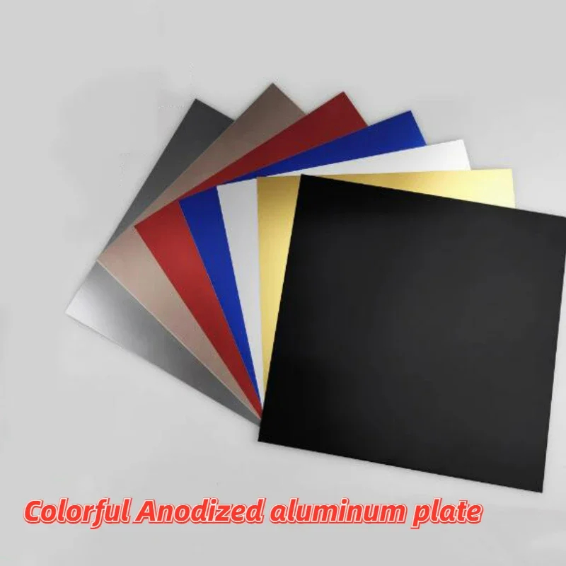

Ayant reçu les plaques d'aluminium anodisé bleu de 0.8 commandées sur Ali , je viens de lancer 2 essais pour peaufiner les paramètres de gravure , et je dois dire que le résultat est... à la hauteur , franchement , excepté quelques petits détails de taille de caractères flirtant avec les limites du laser , le rendu général me plaît vraiment bien . Certes cette techniques est limitée aux seuls contrastes de bleu et de gris/blanc (selon la puissance du laser ) contrairement aux couleurs du procédé transfert d'encre , mais elle a l'avantage d'être beaucoup plus rapide et fiable .
Par exemple pour la plaque du HB575 en 184x200 , 2h environ de gravure pour obtenir ce résultat :

Pour les plaques :
Question laser, j'ai commencé à taper à 80% de 48w , et question rendu c'était vraiment bien nuancé , j'ai préféré taper à 90% de 24W , avec une vitesse de 2000 mm/min au lieu de 6000 à 48w pour gagner en finesse , le gain n'est pas flagrant mais il y a une différence notable en mettant des lunettes.
