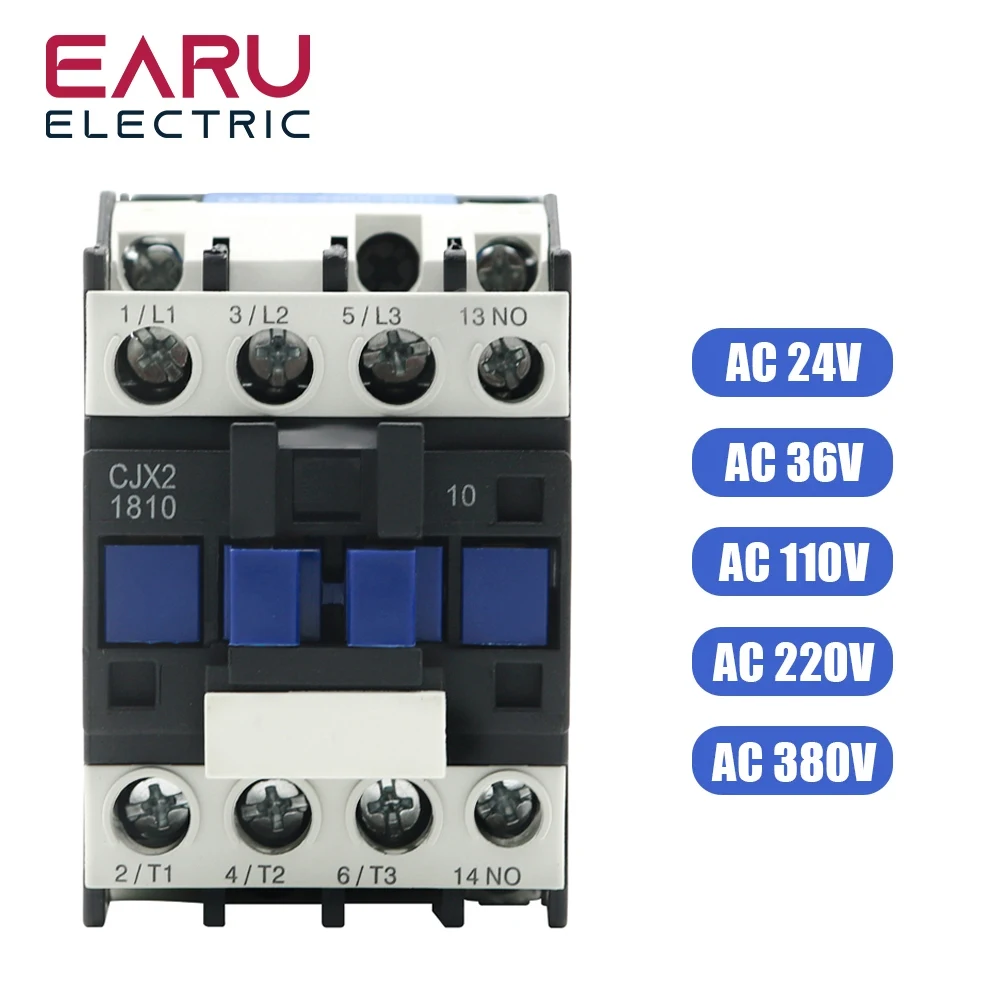

- un relai de coupure d'arret d'urgence cxj2 1810
Par exemple en occasion https://www.leboncoin.fr/ad/equipements_industriels/707287234
ou en neuf (contrefaçon)
Contacteur AC CJX2-1810 LC1, 18a, 3 phases, 3 pôles, sans tension de bobine, 380V, 220V, 110V, 36V, 24V, 50/60Hz, monté sur Rail Din, 3P + 1NO, ouverture normale
En 24 volts.

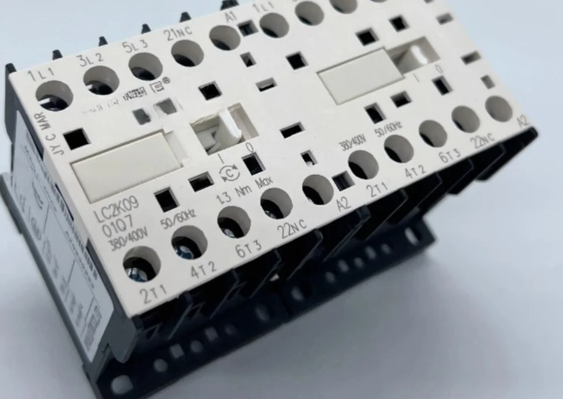

- pour le moteur de broche un ensemble de deux contacteurs LC2K1610 bobine 24 volts (verifier que le moteur ne fait pas plus de 10 chevaux)
En neuf (chinois) Je viens de trouver ça sur AliExpress :
LC2K06 09 12 16 série K-type verrouillage réversible A-C contacteur verrouillage mécanique AC36V AC220V
A prendre en 24 V.

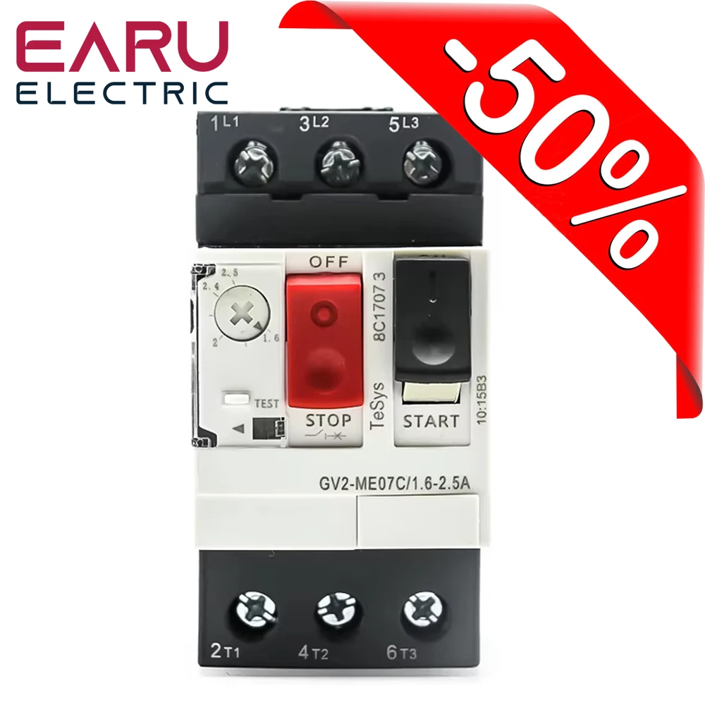

- un disjoncteur moteur (verifier l'intensité nominale sur la plaque du moteur) GV2ME 20C (pour 13-18 Amperes à verifier)
Chinois neuf :
Démarreur de moteur série GV2ME, protecteur de moteur, disjoncteur de moteur, bouton poussoir 3P, Type magnétique thermique, disjoncteur de moteur, usine MPCB

- un second relai CXJ2 1810 24 V, c'est surdimensionné, mais il vaut mieux standardiser pour se depanner en cas de defaillance.
