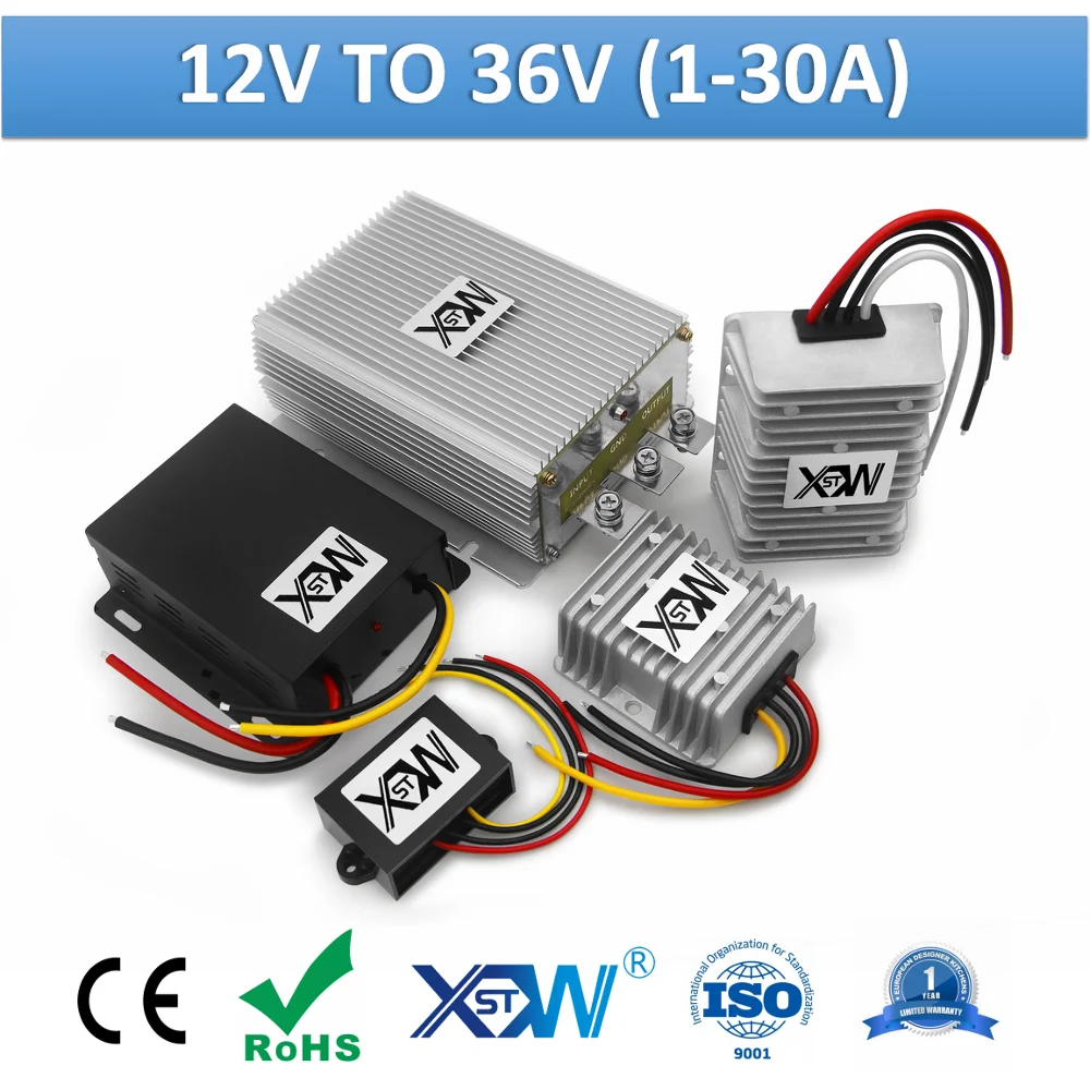

Un élévateur de tension 12-36V
Tu choisis les ampères suivant le nombre de drivers/moteurs que tu mettras dessus.
Ou bien tu prends une alim qui te sort du 36V ou du 48V.
Possible que changer l'alim te coute au final moins cher.
