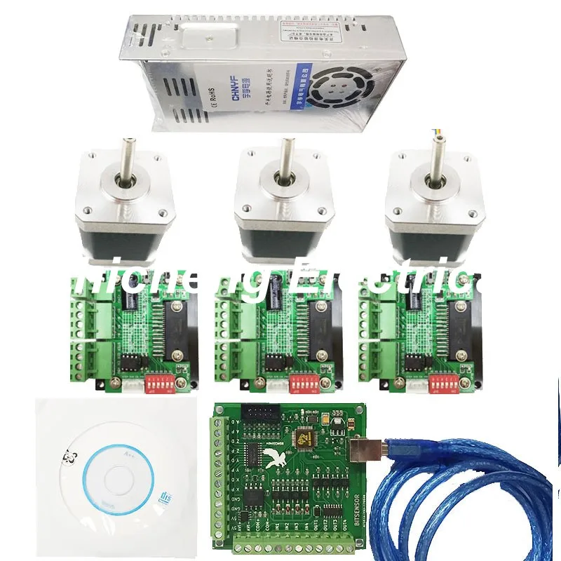

Avis et conseils sur un kit 3 axes CNC mach3

Ensuite la question est de savoir s’il correspond à ton cahier des charges ?
Quels sont les efforts à vaincre (charge à déplacer horizontalement et verticalement) et a quelle vitesse ?
Sans réponse à ces questions comment imagines-tu qu’on puisse te conseiller ?

Merci de ton retour.
La charge à déplacer n'est pas énorme. après est-ce que ces moteurs seront assez coupleux pour déplacer les axes?
C'est pour mon Aciera F1. Concernant la vitesse de déplacement, très lente me convient parfaitement.
si tu commence comme ça, tu vas te faire taper sur les doigts
les moteurs du kit affichent 0.48Nm, tu peux calculer l'effort, en fonction du pas de vis, et du rapport de réduction que tu vas mettre entre le moteur et la vis
et déterminer la vitesse de travail DONT TU AS BESOIN (ça se calcule avec l'avance par dents, et vitesse de rotation en fonction des matériaux)
ne compte pas atteindre 1000tr/min avec des NEMA17, entraînant une charge, et une alim 24V
commence par un petit cahier des charges, matériaux a usiner, fraises, vitesses maxi.....etc

1°) gaffe aux importations chinoises: le plug-in qui fait le lien entre mach3 et la carte de pilotage est un élément primordial et tu risques de te retrouver bloqué avec une version obsolète de Mach3 à cause de ça. Tu risques également d'avoir des réactions bizarres si certaines fonctions n'ont pas été développées. Va faire un tour dans la zone Mach3 du forum et ne prend que des cartes connues et bien mises à jour. Je me suis fourni chez Soprolec et j'en ai été très satisfait, va voir leur site internet.
2°) Si tu veux de la précision et que tu n'as pas besoin de vitesse, alors moteur pas-à-pas = bon choix
MAIS, sur des déplacements sur glissières sans billes ni rouleaux, il va falloir plus de patate: vise plutôt les 2Nm
3°) et pour de la précision, ne pas mégoter sur la transmission de mouvement: pas de tige filetée avec un écrou fendu... De la vis à billes de bonne classe avec précontrainte montée avec roulements et butées à billes!

hummm c juste juste nema 17 , je dirais tu dois chercher du nema 23 pour de la fraiseuse 3 - 4 axes voir plus à l'avenir .
D'apres mes calcules en me basant sur la mienne , les nema 17 ne suffisait pas pour la 4 axes + les modif et equipement que je rajouterais donc je te conseillerais nema 23 et de si tu peux rajoute une crémaillère + rails prismatiques et la tu es nickel en tout cas c'est ce que je ferai pour la mienne . je te previens d'apres mon estimation, je monte à 1200€ environs .

Pour travailler des métaux même non ferreux, je mettrai des nema 23, j'ai du 17 pour du bois même dur oui, mais pas plus.

J’ai trouvé ça en nema 23 compatible mach3
Qu’en pensez vous ?
Ensuite il y a les vis avec roulements à billes à trouver et enfin les supports à fabriquer qui se placeront à la place des verniers ou les pas a pas viendront se fixer dessus.

Je pense avoir trouvé mon bonheur.
Je vais essayer pour quelques centaines d'euros:
- Kit nema 23 compatible mach3 (on verras à l'usage) déjà juste pour me faire la main.
- Vis sans fin montées sur roulements à billes
- Coupleur pour arbre nema 23 - vis sans fin
- Les connecteurs rapides pour les moteurs (pour passage de CNC à conventionnelle sans tout démonter, juste 2 vis par axe)
Me restera à fabriquer les 3 supports moteur qui se fixeront en bouts de courses des axes X,Y et Z

1.2 Nm... un peu juste, prends le niveau au dessus pour atteindre 2.0 Nm.
Le couple de ces moteurs tombe assez vite avec la vitesse.
Pour les VAB, pas de 5 mm (tu trouveras pas moins) et diamètre le plus gros que tu puisses loger sans fraiser tout le dessous de table!
Ca suffira pour démarrer, mais plus tard, tu voudras des vis à rouleaux pour monter en précision (et en prix)
Coupleur: le modèle sans jeux, pas le truc avec des caoutchoucs.
Connecteurs rapides: source d'emmerdes... Crois-moi tu ne voudras jamais repasser en manuel... Surtout si tu as une deuxième machine!
A la rigueur, tu dois avoir une entrée enable sur tes drivers qui coupe la puissance des moteurs pas-à-pas et te permettra de tourner les manivelles, mais dans ce cas, il te faut des hybrides avec un codeur aux fesses pour suivre le déplacement manuel sans perdre les pédales.
