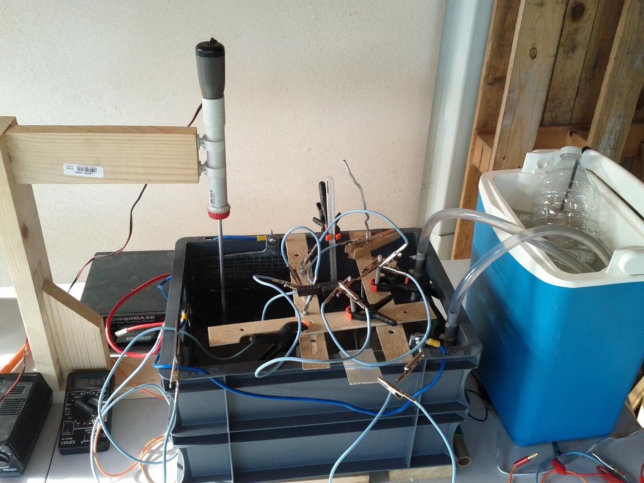

Bonsoir, j'anodise trés majoritairement du 2017 (pieces usinnées).
La mise au point a été un peu longue mais désormais j'ai une excellente reproductibilité tant en couleur qu'en homogénéité.
La qualité du colorant est primordiale : je n'utilise plus que des colorants pro acheté sur le web .
A voir votre piéce, une chose m'interpelle : comment faites vous la connection electrique ?
Car , ok , elle ne conduit plus .... mais quelle épaisseur d'alumine ? Car j'ai obtenu a mes début des piéces qui ne prenaient pas la couleur n'étant pas assez anodisées ayant perdu la connection electrique pendant le bain.
Sinon, attention a l'eau de colmatage, car, depuis que j en'utilise plus que de l'eau déminéralisée : plus de probléme
Cdlt

On peut avoir du courant qui passe mais avoir une anodisation foirée si pas d'agitation du bain : chemin préférentiel du courant, l'ébauche de la couche d'alumine n'est plus dissoute (partiellement avant de se reformer plus importante encore) par l'acide par épuisement de celui-ci à l'interface alumine/liquide et il en résulte une épaisseur trop faible pour prendre la coloration ou (?) mauvaise croissance (trop petits ?) des sites poreux emprisonnant normalement le colorant qui ne peut plus se fixer
Si l'acide est trop virulent (trop concentré, trop chaud) il dissout trop la couche d'alumine et l’empêche de croitre (idem : épaisseur trop faible pour prendre la coloration) voire l'extermine complétement. L'agitation du bain sert, outre, à renouveler l'acide aussi à éviter une surchauffe localisée à l'interface solide/liquide qui renforce (trop) l'action de l'acide
Bonsoir, la on tient q chose : 3A !!!
A voir la piéce j'aurais plutot parié sur 7 a 8A a 12V à 18 °C.
Quelle concentration d'acide sulfurique ? moi 20 % massique mesuré a l'aéromètre baumé (et 20 °C).
De plus , comme le rapelle chlore, l'agitation et le refroidissement sont les deux mamelles de la réussite !
Perso, je visse tjrs une connection en aluminium dans un filetage qui restera "sec" dans le bain.
Je vais mettre une img de mon installation si cela donne des idées
Voici l'installation avec :
Cathode fond et coté en plomb
Thermometre ds le bain
agitation a vitesse variable
serpentin (alu ! ) de refroidissement a l'eau glacée (vive la bidouille ! )

La derniére série du moi de mai 2015. Attention j'ai comprimé un peu dur l'img ... la couleur est totalement homogéne. Toutes les piéces st en 2017.
Et il y a une douzaine d'heures de boulot a 2.
Merci à vous 2.
Je n'ai sûrement pas agité assez (pas agité du tout en fait).
Pour les Amp, je suis surpris: ma pièce fait 20cmx5cm, soit 2 dm2, donc 1,5A/dm2 ça devrait être ok non?
