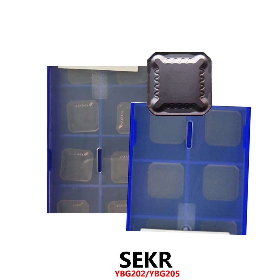

Bonjour je suis débutant je serais à la recherche de plaquettes pour le surface de pièce en aluminium je possède une fraiseuse avec un tourteau tmax de diamètre 250 avec 16 plaquettes. Les plaquettes monter dessus sont pour l’acier et la fonte mais ne surface pas nette l’aluminium quelqu’un connaîtrait -il une référence de plaquettes ?

Ça ressemble à des SEKN, faut mesurer l’angle de dépouille et l’épaisseur pour pouvoir t’aider.
Le genre de truc qui devrait aller.
Par contre, les Vc pour l’au sont de l’ordre de 260m/min pour l’alu, avec un tourteau de ø250, il te faudra tourner à 300tr/min, ça va voler partout.
Oui ce sont des SEKN. Mais elles sont à ma connaissance toujours plates.

J’ai trouvé c’est plaquettes pour l’aluminium
A des prix stratospheriques ?
Ou ils vendent de la dzoubia, ou ils sont 50 % plus chers que les concurrents>
