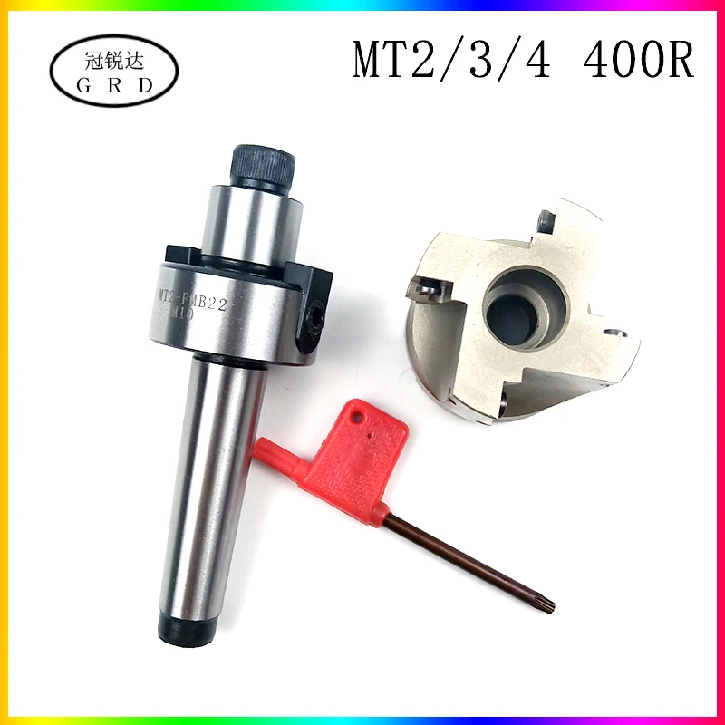

Bonjour à tous.
J'ai une "perceuse fraiseuse" Rong fu RF 25. Enfin, la version axminster des années 90.
J'avais un tourteau à quatre pastilles soudées de 60 ou 70mm. Qu'il faut que je fasse affuter.
La queue dévissable est en CM3. Y'a un manchon, et deux étoquiots rectangulaires d'entrainement.
Auriez vous une suggestion pour le remplacer? J'aimerais bien un truc à pastilles. Une chinoiserie m'irait bien.
Merci beaucoup les gars!

Pardon, c'est ça que j'ai.
Une fraise dans ce style par exemple :
Le diamètre dépend surtout de l'arbre que tu as, s'il fait 27 tu peux mettre un tourteau de 63, s'il fait 22 ça sera 50.
Attention au nombre de plaquettes : plus il y en a plus il faut de puissance à la broche.
Ce type de tourteau permet de surfacer et aussi de dresser, selon le modèle la profondeur de passe maxi change (mais ça m'étonnerait beaucoup que tu puisses approcher le maxi de ce modèle avec ta machine).
Il y a aussi un point de détail à regarder de près : c'est le type de plaquettes qui se montent dessus et surtout la facilité de les trouver à pas trop cher.

avec une DSMD 25 V un clonne de la bf 25 grande table
un tourteaux de 100 mm avec des plaquettes apkt
acheter d occation sur ebay < de 30 € avec les plaquettes apkt 1620
avec des passes de 0.5 mm ca fonctionne
depuis je l utilise avec ma machine avec des passes de plus de 2 mm suivant l avance

Rappel, j'ai écrit :
Qu'est ce que tu ne comprends pas ?
Heureusement que je n'ai pas mis comme exemple un tourteau équipé de plaquettes PCD pour l'alu !
Pour info, le sujet c'est : "choix d'un tourteau à plaquettes", ta fraise n'est pas un tourteau mais une fraise hérisson. :spamafote:
Il n'y a pas besoin d'un tableau pour calculer la vitesse de rotation d'une fraise, il n'est pas non plus obligatoire d'utiliser les vitesses de coupe données par les vendeurs de plaquettes (il faut quand même être = ou > à la vitesse mini pour faire de l'usinage).
Je répète ce que j'ai dit, surtout dans le cas de fraise d'occasion :
Bref, il y a un grand nombre de fabricants d'outils, il y a encore plus de modèle de tourteaux vu que chacun en propose plusieurs, ensuite il y a les plaquettes avec pour chaque type des variantes qui influent sur les résultats lors de l'utilisation, et pour simplifier tout ça il y a même des fraises équipées de cassettes pour modifier certains paramètres voire même installer 2 types de cassettes différentes (donc plaquettes différentes) simultanément sur un tourteau (exemple F2010 chez Walter).
Donc pour le obis enfin les loisirs du particulier il faut commencer par faire quelques recherches dans la littérature, définir ce que la machine peut utiliser et essayer de trouver l'outil et son consommable à un prix abordable (et si possible de bonne qualité).:mrbrelle:
