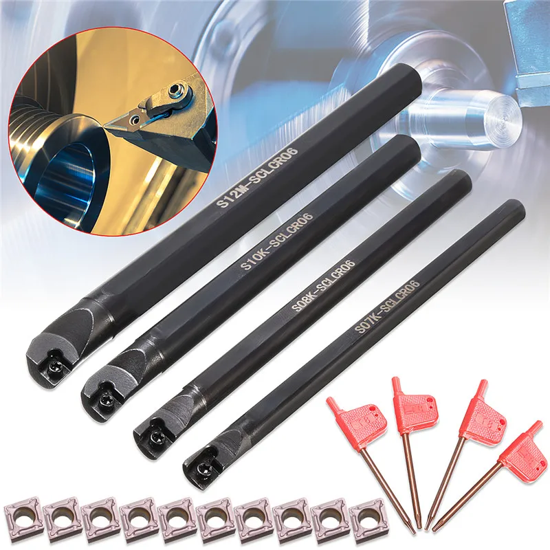

Il faut utiliser une barre à aléser pour usiner progressivement l'intérieur du trou percé jusqu'à atteindre la cote finale.
Ou alors utiliser un foret ayant un cône morse pour se rapprocher d'avantage de la cote souhaitée.

soit tu achètes un foret plus grand, soit tu achètes un outil d’alésage plus petit :wink:
