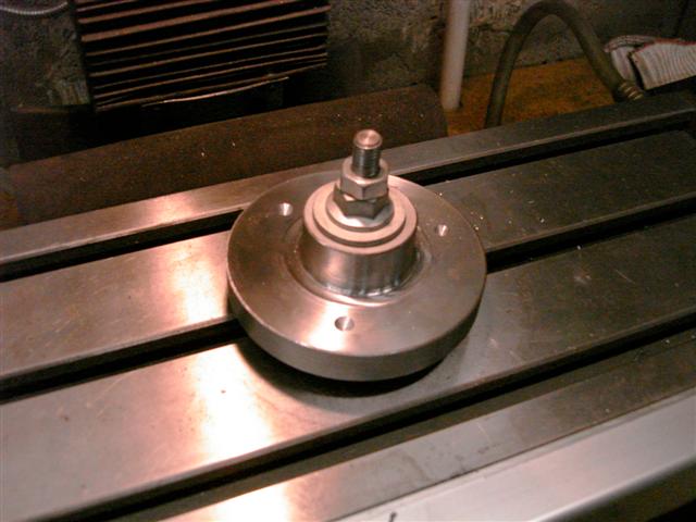

Pierreg60
pareil pour moi
pointage avec foret de 8mm et perçage Ø20 sur 15 mm dans du laminé. Faut quand même une bonne puissance pour un gros foret, mais ça marche d'enfer!
Voila les photos du pointage

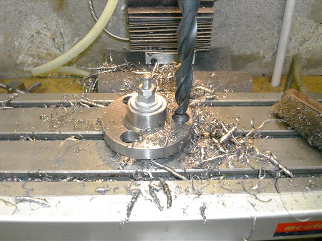

et le perçage a 20mm
Il faut une bonne avance pour éviter de brouter mais vu que ma machine n'est pas assez puissante elle accélère toute seule je pense que je vais gagner du temps.

Ben voilà ,ça marche bien.Et si tu veux encore faire mieux tu fais ton pointage avec un foret à centrer qui ne "glissera" pas dans le coup de pointeau précédement donné sur le tracé des 2 axes de perçage.
Bonne journée .
