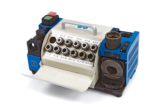

je trouve que sur les petits forets genre 2 ou 3 c'est chaud de bien orienter le foret
Problème qui existe aussi avec des affuteuses 10 à 20 fois plus chères. Je me suis fait une raison : en-dessous de 2,5 je jette dès que ça ne coupe plus.

Le support provient probablement d'une machine du même type. Il faut aligner le forêt avec les méplats du porte pinces
Ce sont des meules diamant. Pas besoin de les dresser
Même si le support est différents, dans son fil sur son affûteuse de forêts, @Andoche nous montre un support de positionnement du forêt dans le porte forêts à l'aide d'une loupe venant d'un Tormek. Une simple loupe avec un trait au milieu, bien orientée peut suffire. Il reste à assembler la loupe et le support des porte pinces

Les pinces :
La partie ER20, à gauche. Je suppose que ce sont les mêmes pinces (3 - 13) que pour l'autre modèle.
La partie ER25, à droite. Normalement, les ER25 vont de 1 à 16. Il aurait été plus logique de mettre de l'ER32 (2-20). Les pinces 17 à 20 sont donc spécifiques.
C'est pour cela qu'il y a deux porte-pinces, un pour les ER20, commun avec les autres machines, un pour les ER25.

J'ai reçu la mr-13b hier, je trouve que ça affute nickel, c'est super pour les petits diamètres. Faut juste que je me fasse un guide d'alignement dans l'esprit de celui de @bernard-odile :-D
Reçu ma MR-13B ce jour (commandée ce Mardi 16/09), merci l'entrepot France et DPD.
Quelques photos en pièce-jointe, attention les 3 pinces pour les petits diamètres sont spécifiques, ce ne sont pas des ER20 standards, il y a un second cone à l'arrière.

Regarde le document que j'ai partagé, la différence entre A, B et D y est expliqué.
Celui de la vidéo est un MR-13D, ceux de Vevor dont des A et B.
Sur le lien proposé précédemment, il s'agit de la machine de type D. Vous le verrez au forêt affûté.
Un bon compromis serait le modèle B
En traduction littérale :
13A : l'angle de dépouille n'est pas réglable, il n'est pas ajustable.
13B : les fonctions de la 13B sont meilleures que celle de la 13A grâce à son angle de dépouille réglable.
13D : elle peut affûter les trois parties du foret séparément grâce à sa dépouille réglable.

J'en profite pour faire un petit retex de l'affuteuse MR-13B reçue hier matin.
Machine robuste qui respire la qualité (tout acier), très facile à prendre en main que ce soit sur les petits ou les gros forêts, et très efficace.
J'ai ré-affuter en peu de temps des forets de Ø3.3 à Ø13 sans difficulté même si certains étaient bien mal en points (3 passages pour les plus abîmés).

Sous réserve de me tromper il me semble que sur la plaquette explicative de @mvt il y ai une erreur
seul le modèle MR 13D sait faire une dépouille de l'âme du foret
Ce qui explique la différence de prix entre la B et la D ,une MR 13D vaut 400€ chez HBM et on la trouve entre 450 et 550€ sur Ali

c'est bien ce qui est indiqué dans le document proposé par @Squal112 que j'ai reproduit ci-dessus. Les photos de chez HBM parlent d'elles même. Il doit être possible de transformer une B en D... en étant un peu soigneux voire une 13 en 20, avec un second porte pinces
