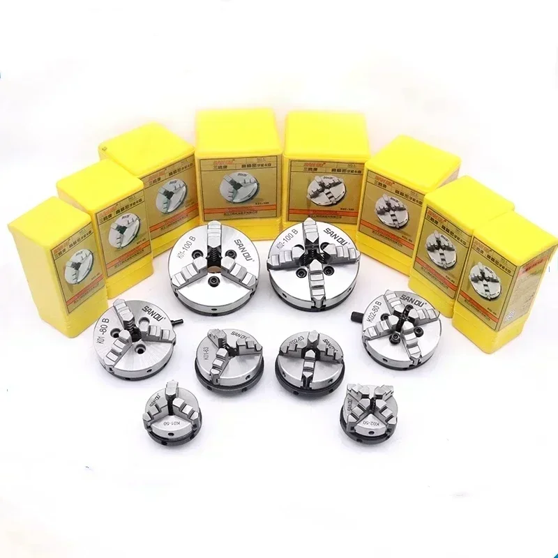

Je viens d'acquérir un vieux tour. Le moteur est de Grûnhain. Je n'y connais pas grand chose et j'aimerais usiner de petites pièces.
C'est un mandrin de diamètre 58mm à 3 mors. 2 sur 3 sont hors d'usage.
Je ne les retrouve pas.
Ma solution, que je crois, serait d'adapter un autre mandrin similaire ou légèrement plus grand.
Mon mandrin est à fixer sur la tête du tour avec un filetage de 14mm. De plus il a une fixation avec 3 vis disposées à 120°..
Or, pour trouver la même dimension de mandrin avec le même emplacement des vis relève du parcours du Combattant.
J'ai pensé que mettre un faux plateau entre serait une solution...mais comment monter ce mandrin avec quelle fixation. J'ai remarqué que certains mandrin avait des orifices côté tête pour, je suppose se fixer.
Avez vous une solution même existante sur établi?
Merci d'avance

bonjour Daniel123
je viens de regarder sur le cite OTELO, ils vendent des petits mandrins avec un filetage en M14,bon un peut chère (180€ environ) mais ça pourrait te convenir,
a+, J-C

Merci pour la réponse. J'y ai pensé. mais je ne vois pas comment adapter le nouveau mandrin.
Quand tu dis "usiner" tu entends quoi par la?
Le plateau existant pourrait me convenir.
Mais il utilisera le filetage existant et la fixation par les 3 vis opposées à 120°. Le nouveau mandrin devra être fixé dessus, mais même un 50mm ne dispose pas de place pour y fixer au moins 3 vis. De plus il faudrait les fixer ds la bague de serrage. Il faudrait au moins un 70 voire un 80mm...mais n'est ce pas trop gros. Reste comment le fixer
Je ne sais pas qui parle « d’usiner » en mécanique quand on dit « usiner » c’est fabriquer une pièce ou un ensemble mécanique avec des machines outils , tour , fraiseuse , perceuse , et même avec une lime
Il faudrait je pense un faux plateau supérieur en diamètre de celui que j'ai, le fixer sur l'existant et lui adapter un nouveau mandrin d'un diamètre égal ou légèrement supérieur pour pouvoir le fixer. De plus il faudrait que le faux plateau dispose d'une sortie en 14mm ou autre correspondant à celle du nouveau diamètre. Je vais peut-être me noyer, non?
Suis cohérent ?
Il n'existe pas de règle. Mais l'usage est généralement de choisir pour les travaux courants un mandrin dont le diametre est proche de la hauteur de pointe du tour.
Pour fixer un mandrin, le plus simple est de mettre les vis sur un grand rayon entre les mors. Ça évite la vis en spirale. Les tetes de vis peuvent etre à l'avant ou à l'arriere. On peut aussi utiliser des goujons et des ecrous (en general à l'arriere. Sur certains mandrins au contraire, on place les vis pres du centre à l'interieur de la spirale, mais dans ce cas on n'a plus la possibilité de mettre les têtes à l'arriere.
Si l'ancien mandrin ou le plateau est trop petit pour le nouveau mandrin, rien n'empeche de mettre une piece intermédiaire, mais ça va un peu impacter la longueur usinable. Cette piece intermediaire peut etre vissee ou soudée sur l'ancien plateau.
Pour que tout tourne rond, on usine les pieces en place definitive sur le tour.
