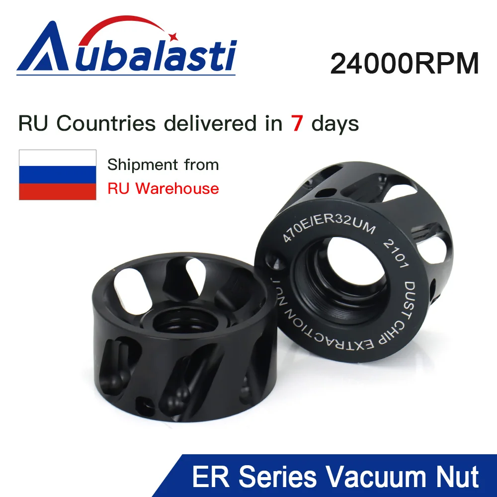

Il existe des écrous ER à pales/aubes comme ceux ci :
c'est utile sur un routeur bois avec une centrale d'aspiration au plus près de la broche, ainsi les copeaux sont "aspirés" vers le haut par l'écrou en rotation, la centrale aspirant dans la jupe et évacuant à travers un tuyau.
Mais la je ne vois pas bien l'intérêt, si ce n'est le risque d'explosion de la "turbine" si cette dernière se décolle à haute vitesse...
Au vu du sens dans lequel il l'a monté, ça va plus souffler vers le bas qu'autre chose et donc pulvériser la merde partout autour...
24 000 tr/min... Faut avoir une confiance aveugle dans la qualité de fab ! surtout en impression 3D !
