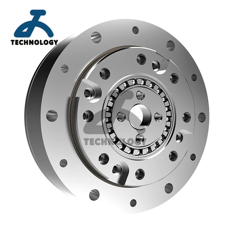

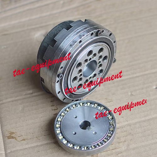

Je relance le sujet, j'ai essayé de regarder les diviseurs harmoniques "chinois", mais parfois ils parlent de division et parfois non.
Je pense qu'il y a truc que je n'ai pas compris.
Genre là
et là
Genre là
et là
Attention ! ton premier lien ne montre qu'un roulement à rouleaux pour réducteur harmonique, il n'y a pas de réducteur à ce prix la...
Quand au deuxième lien, il ne comprend que le réducteur et un petit roulement à billes. Il faut donc l'utiliser en conséquence, impensable de coller un mandrin directement dessus sans roulements à rouleaux coniques.
A ta place je prendrai un vrai de chez Harmonic Drive en occasion sur eBay.
J'ai longtemps hésité entre un neuf de chez Ali, et un occasion, finalement l'occasion été moins cher, au moins tu es sûr de la qualité et que les cotes pour l'intégration sont conformes au plan.
Par exemple en tapant : CSF-32 tu trouves des prix très corrects :
Mais j'ai déjà un gros roulement sur mon diviseur qui peut déjà supporter un mandrin, je n'ai besoin que du réducteur à proprement parler : ça se trouve ?
