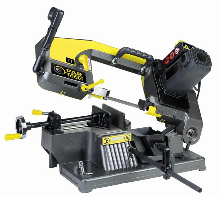

Fartool G5010 entre 600 et 820 euros
moteur donné pour 1500w
Soit la transmission de la Fartool est vraiment pourrie et on peut se servir de la vis pour faire chauffage soit y a une option hélicoptère caché quelque part ?
Donc la je me pose la question, toute la fonderie est identique, les articulation aussi, mais les motorisations sont différentes a quel moment la transmission change de dimensionnement ??? Idem pour les poids dont on peux supposer qu'ils découlent du type de moteur.
