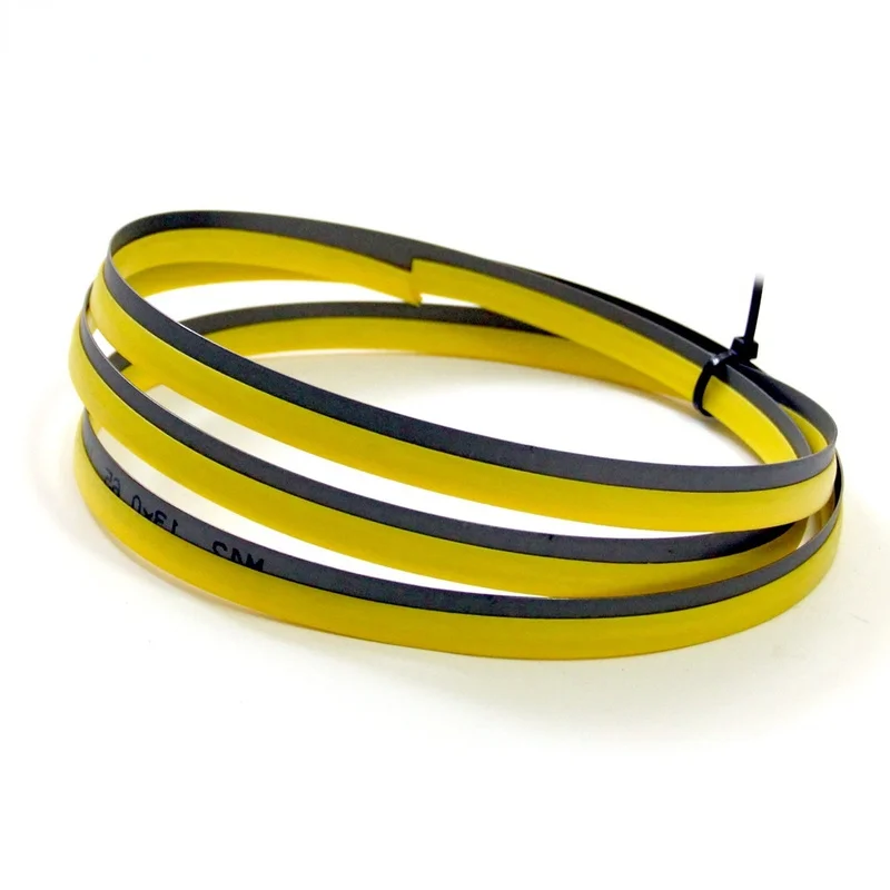

J'aimerai avoir votre aide pour le choix de la lame qui devra couper un peu de tout mais mon premier boulot avec cette scie sera la découpe de petit IPN et de cornières.
Bonjour Gaudrd
En plus les parois sont minces, en plus il faut de dents, bis-métal denture alternée, 6/8,
dans du plein, des grosses dents, pour dégager les copeaux, bis-métal denture alternée, 4/6,
Cordialement.
jpal7@
sur le principe il faut "toujours 3 dents contigües en prise" , pas toujours facile à réaliser avec des profilés en 1 ou 2 mm, risque de casse de dents. Il est donc utile d'avoir au moins une lame en denture fine, pour les jours où on fait de la métallerie, en tube carré par ex.
