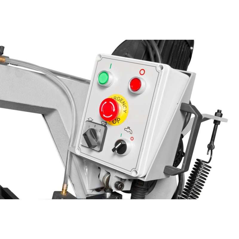

Je regarde comme toi :). C sûr vrai que la 275 a un vario+moteur 1.5kw contrairement à la holzmann ?! Mais aussi une lame plus haute ??
Ptite question sur le vérin, il « ralenti » comme un ressort ou il force la descente ? En tout cas à vu d œil du boîtier tu peux pas utiliser la montre automatique ou c est un bouton ailleurs ...
+1000 pour hbm et pas mgdiffusion.....
Le vérin ne force en aucun ras la descente, il la freine après c’est au tour du poids de l’archer de travailler s’il fallait mais idéalement le vérin accompagne jusqu’à la fin de coupe.
