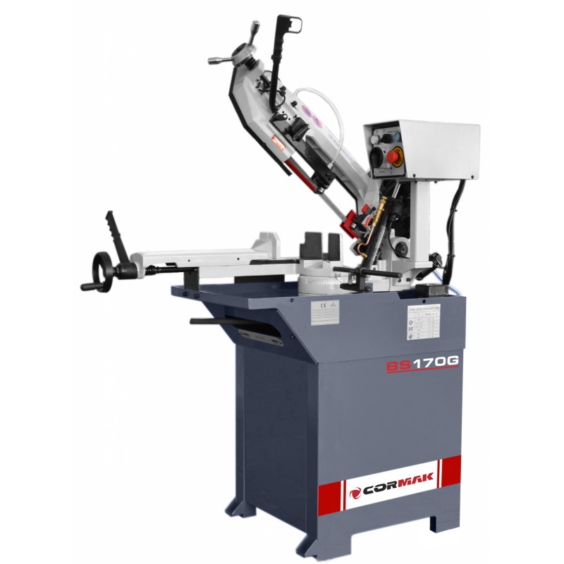

avec ce cahier des charges je suis dans les versions 170 / 210 des différentes machines.
La Cormak 170 semble répondre à tous mes critères ( il faut juste valider la profondeur), mais pas de retour sur les forum.

j'ai contacté Cormak pour avoir la profondeur afin de savoir si ce ne sera pas trop chaud de ce coté là.

Mais cette "rupture de stock" sur ce modele me fait remettre en question mon choix et me je me remets à cogiter à une cormak 170 ou 210 . . .
pour leur version 170 et leur prix trés bien positionnés par rapport à leurs "jumelles" ;)
ben j'ai pas trouver trouver de distributeur France ! les prix affichés sont valable en France ? frais de transport ?
Ben chez probois il n'y a plus qu'une machine cormak au catalogue, pas sur qu'il travail encore avec ?
j'ai écris a cormak, et pas une réponse ! c'est pas très encourageant !

J'ai en parallèle contacté probois pour avoir les prix et délais sur les Cormak et toujours pas de réponse de cormak !! c'est pas très encourageant

j'avais aussi vu des scies chez Cormak, ça ressemble beaucoup, mais je préfèrerai un vendeur en France
