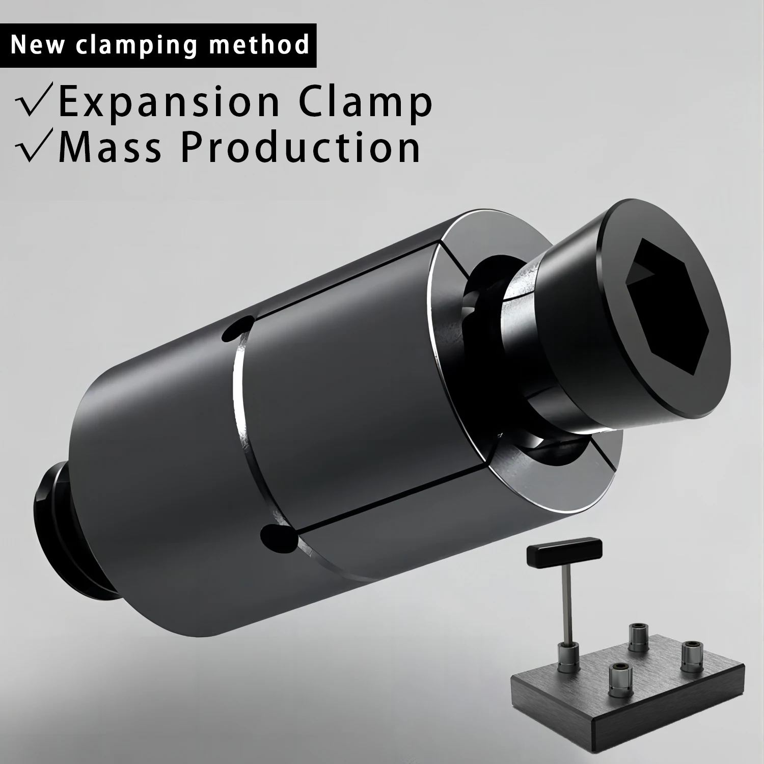

Franchement tu tourne un bout d'alu épaulé au Øint de ton disque, taraudage en bout, rondelle frein + vis et ça roule.
Si le disque d'inox tourne, 4 coup de scie dans le Ø de l'axe, un petit cone avant la vis ou vis FHC pour expansé l'arbre et roule.
A la manière de ces petits mandrins a prise intérieure :

Les mandrins de reprise intérieur cités par @Squal112 sont des accessoires parfois bien utiles. En y regardant plus précisément, je crois que ceux qu'il propose dans le liens sont dédiés au bridage. Mais l'idée est là.
J'ai acheté il y a fort longtemps ce genre de chose, pour le prix, c'est vraiment utile, même si c'est du "consommable" car il faut accepter de retoucher le Øext pour s'adapter aux besoins.
ATTENTION ce genre d’outillage , qu’on appelle aussi « mandrin expensible » son pratique mais il faut prendre des précautions
si il y a une trop grande différence de diamètre entre le diamètre du mandrin expensible et le diamètre à usiner , il se peur que la pièce tourne sur le mandrin expansible
par exemple tourner une rondelle de diamètre 100 avec un mandrin expensible de 20 c’est la cata assuré
pour moi c’est aussi risqué de faire cet usinage sur un axe filete de diamètre 20
edit on a les mêmes problèmes avec un mandrin si on sert la pièce sur un diamètre 20 pour usiner un diamètre 100
