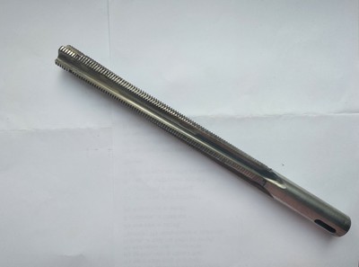

Pour tailler la roue il faudrait prendre un taraud ayant un profil trapézoïdal avec des flancs à 20° comme l'angle pression de la roue :
Le module sera : pas / 3.1416 non normalisé mais ça n'a pas d'importance car la roue sera mue par une vis trapézoïdale du commerce ayant même pas que le taraud .

Pour le taillage de la roue avec un taraud il faut que celui ci ai le même diamètre que la vis qui va entrainer la roue .
Soit on prend un taraud normal à 60° ce qui fait 30° sur les côtes = angle de pression de 30°ce qui fait que les dents seront un peu aplaties
Soit on prend un taraud trapézoïdal à 40° ce qui fait 20° sur les côtes = angle de pression normalisé , c'est mieux pour les calculs .
Pour le profil de dent il faut que le taraud soit à 4 goujures .

C'est pas bien compliqué , dans le mouvement les goujures du taraud même quant elles onr dépassé le plan de coupe , poussent la roue
Au moment précis ou la premiére goujure , dégage la deuxième goujure entre dans la pièce ( excellente synchronisation)
C'est pour ça qu'il faut 4 goujures avec 3 il y a discontinuité entre la première et la deuxième goujure , la pièce n'est plus entrainé .

tout simplement parceque dans la methode utilisée la roue est montée "folle" . donc au debut on a effectivement un petit décalage rattrapé a chaque fois a la fin du tour: c'est le taraud qui entraine la roue et qui quand il fini le tour , engraine automatiquement sur la dent du tour suivant. au fur et a mesure de la penetration du taraud dans la roue ce decalage se reduit jusqu'a etre quasi nul quand le diamètre final est atteint (celui calculé pour que sa colle )..
